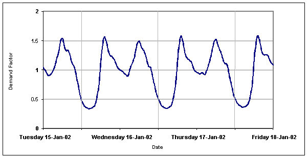

Variaciones diarias
Las variaciones de la demanda durante el día son las más importantes a la hora de modelar el sistema de suministro de agua. El siguiente gráfico muestra las variaciones de la demanda a lo largo de varios días en una ciudad del Reino Unido. Los patrones diarios son notablemente similares, con picos prominentes por la mañana y por la tarde, y el mismo nivel de consumo nocturno.
Demanda diaria de agua en una ciudad del Reino Unido

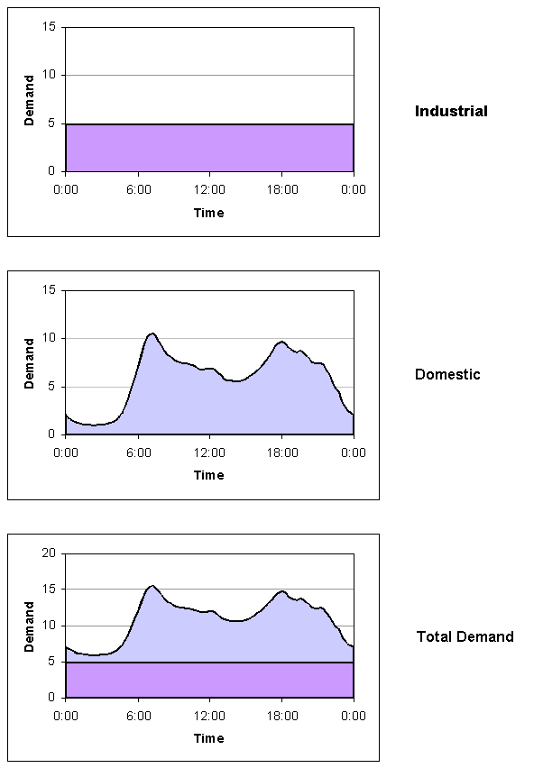

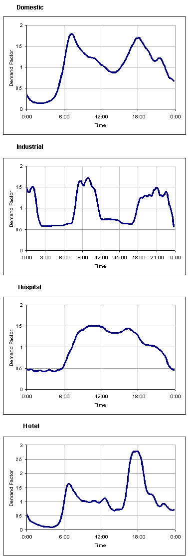

La demanda en un área se compone de perfiles de demanda de consumidores individuales, pérdidas y demanda excepcional en esa área. Los perfiles típicos se utilizan a menudo para consumidores individuales en ausencia de información más detallada. Estos son algunos ejemplos.
Ejemplos típicos de perfiles diarios

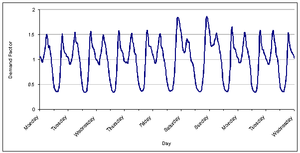

Días entre semana frente a días en fin de semana
Este efecto puede ser significativo en algunos lugares y algunos países. El siguiente gráfico muestra la variación de la demanda a lo largo de la semana para una ciudad del Reino Unido. En este ejemplo, los picos se producen por la mañana durante el fin de semana.
Variación de la demanda durante la semana en una ciudad del Reino Unido
En las ciudades con industria desarrollada, la demanda de agua suele ser mayor de lunes a viernes y menor durante el fin de semana, cuando las fábricas están cerradas. En los centros turísticos ocurre lo contrario, con picos de demanda que se producen durante los fines de semana, cuando la población aumenta con los visitantes de fin de semana.

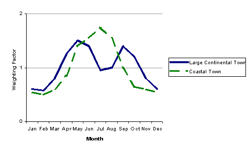

Cambios estacionales
La estación tiene un efecto significativo en el consumo de agua, tanto en términos de demanda general como de uso local del agua. Predominan las circunstancias locales. Entre ellos, se incluyen los siguientes:
El siguiente gráfico muestra una comparación entre una gran ciudad continental y una ciudad costera.
Variación estacional de la demanda
La demanda de agua en la gran ciudad continental alcanza un pico en mayo/junio, con otro pico menos pronunciado en septiembre. Durante el verano la demanda es considerablemente menor, a pesar de que el clima es muy caluroso, con muchos residentes de vacaciones. La demanda general está por debajo de la media anual.
La situación en la ciudad costera, un complejo turístico bien desarrollado, es muy diferente. Aquí el pico de demanda es muy destacado, dos o tres veces superior a la media anual, porque el número de turistas supera considerablemente a la población nacional durante los meses de verano.

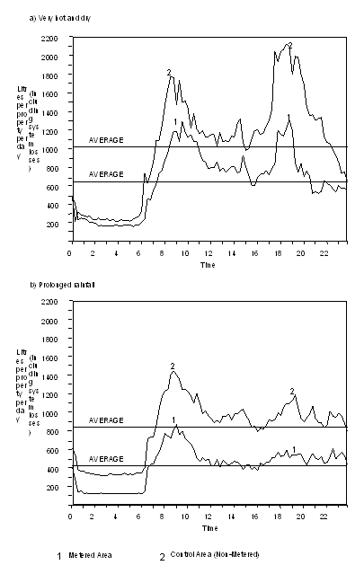

Condiciones climáticas
Las condiciones climáticas pueden ser muy importantes en algunos casos. Los dos gráficos siguientes muestran los patrones de la demanda interna durante las pruebas de medición en 1989 y muestran claramente los efectos de las condiciones climáticas.
Demanda de agua en condiciones climáticas variables
El patrón de clima seco y caluroso presenta dos picos prominentes, por la mañana y por la tarde. Para los días lluviosos, el patrón es significativamente diferente. El segundo pico casi ha desaparecido. Si llueve, no hay necesidad de regar el jardín.

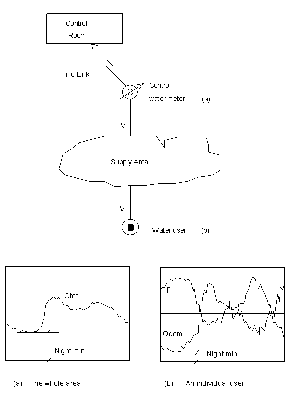

Pérdidas
La práctica estándar es aumentar solo el consumo de agua calculado. No es apropiado para los sistemas de suministro de agua, ya que las pérdidas se comportan de una manera muy diferente al consumo. Las investigaciones han demostrado que las pérdidas no disminuyen durante la noche y aumentan durante el día, sino que dependen principalmente de la presión del servicio local.
Relación de pérdidas y presión de servicio
Esta relación es casi lineal (Leakage Control Policy and Practice (1980)) y muestra que las pérdidas aumentan de la noche a la mañana.
Esto se confirma mediante el estudio de los patrones de uso del agua en grandes ciudades. Al comparar los patrones de demanda de toda la ciudad con los de los usuarios individuales, vemos que la demanda total se muestra como una curva más suave (el mínimo nocturno es más alto y los picos diarios son más bajos) que en el caso de los gráficos individuales. Las pérdidas, entre el 20 y el 40 % de la demanda total en muchos sistemas de suministro de agua, son invariables en el tiempo o mayores por la noche debido al aumento de las presiones de servicio. Esto tiende a nivelar la demanda total en 24 horas.
Gráficos diarios en diferentes ubicaciones
