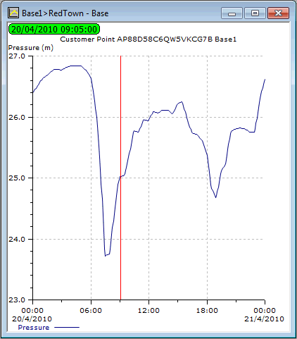

Gráficos para puntos individuales de cliente
Para ver un gráfico en un punto de cliente individual, siga las instrucciones de Representación gráfica de datos de un objeto de red.
También puede ver los mismos resultados en una tabla.
Resultados de gráficos para un solo punto de cliente
