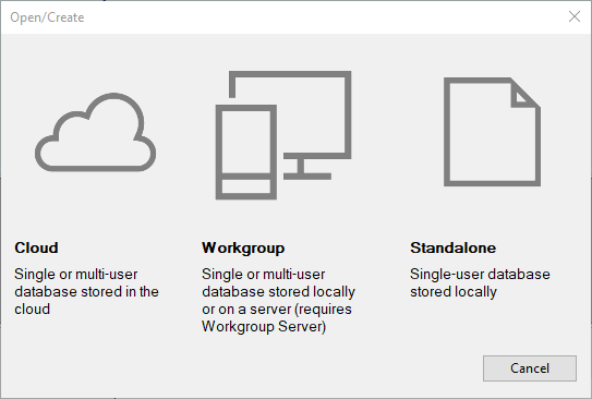

Este cuadro de diálogo se utiliza para seleccionar el tipo de base de datos para la que desea abrir, crear, actualizar u obtener el identificador.
Aparece cuando se selecciona:
- Abrir/Crear base de datos o Abrir otra base de datos desde el menú Archivo | Abrir.
- Menú Actualizar base de datos desde el archivo | Actualizar base de datos.
Están disponibles las siguientes opciones:
- Nube: solo está activada para licencias de Autodesk. Almacena la base de datos en la nube. Esta opción está disponible para uno o varios usuarios.
- Grupo de trabajo: almacena la base de datos in situ, ya sea en el equipo local o en un servidor. Se requiere acceso al servidor de grupo de trabajo para una base de datos de grupo de trabajo. Esta opción está disponible para uno o varios usuarios.
- Autónoma: almacena la base de datos in situ en el equipo local. Esta opción solo está disponible para un único usuario.
Cuando se selecciona una opción, se abre el cuadro de diálogo Abrir base de datos.
