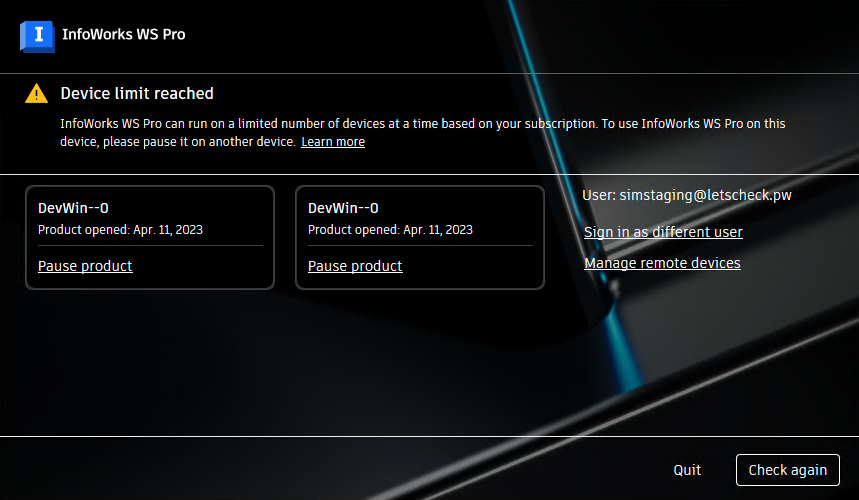

Solo se permite el acceso simultáneo a bases de datos locales y en la nube a usuarios limitados en un momento determinado en función de su suscripción. Se muestra un mensaje cuando se alcanza el límite de dispositivos. Para usar la aplicación, debe pausarla en otros dispositivos.

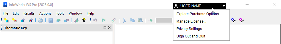

El menú de la cuenta de Autodesk Account está disponible en la barra de título del espacio de trabajo de InfoWorks WS Pro Visita guiada del área de trabajo.
) que especifica los días restantes antes de que caduque la licencia. Esta información también se muestra en el cuadro de diálogo de inicio.
Están disponibles las siguientes opciones:

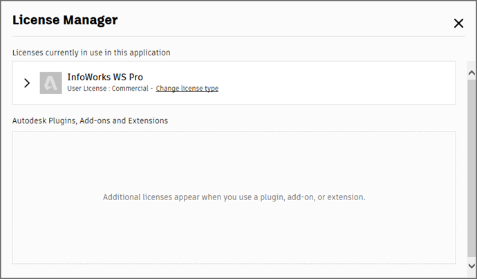

Al hacer clic en el vínculo Cambiar tipo de licencia, se muestra la ventana Empecemos de Autodesk, que permite cambiar las cuentas de Autodesk Account.
Póngase en contacto con el soporte de Autodesk si necesita ayuda.
Según su suscripción, las licencias de InfoWorks WS Pro solo pueden utilizarse en un número limitado de dispositivos al mismo tiempo. Cuando se alcanza este límite e intenta utilizar la aplicación en otro dispositivo, se abre el cuadro de diálogo Se ha alcanzado el límite de dispositivos. Enumera los dispositivos en los que se está utilizando actualmente la aplicación y le permite pausar el uso en un dispositivo seleccionado para que pueda utilizar la licencia para acceder a la aplicación en el dispositivo actual. A continuación se muestra un ejemplo.
Opciones:
