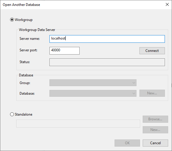

El cuadro de diálogo Abrir base de datos se utiliza para abrir una base de datos existente en la nube y local, crear una nueva base de datos en la nube y local, o actualizar una base de datos en la nube y local seleccionada.
El cuadro de diálogo se abre de las siguientes maneras:
Al pulsar Archivo | Abrir | Abrir/Crear base de datos o Abrir otra base de datos, y elegir una opción en el cuadro de diálogo Abrir/Crear.
Al pulsar Archivo | Actualización de la base de datos | Actualizar base de datos y elegir una opción en el cuadro de diálogo Abrir/Crear.

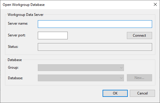

Base de datos de grupo de trabajo
| Grupo | Descripción | ||||||||
| Servidor de datos de grupo de trabajo |
| Base de datos |
| Actualizar a |
Se muestra al actualizar una base de datos. Permite elegir la versión de la base de datos a la que desea actualizar esta base de datos. Las versiones disponibles aparecen en la lista desplegable. Nota: La versión más antigua disponible es la 2023.0.

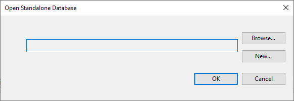

Base de datos autónoma
| Campo | Descripción |
| (cuadro de texto: solo lectura) | Muestra el nombre de la base de datos autónoma, si se ha seleccionado una. |
| Examinar | Abre un cuadro de diálogo estándar Abrir de Windows que permite buscar una base de datos autónoma existente. |
| Nuevo | Abre un cuadro de diálogo estándar Guardar como de Windows con una ubicación y un nombre sugeridos para una nueva base de datos autónoma. Si lo desea, puede cambiar la ubicación y el nombre. |
| Actualizar a |

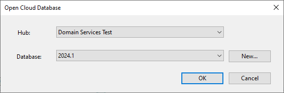

Base de datos en la nube
| Centro | Una lista desplegable que muestra los centros de todas las bases de datos en la nube existentes. |
| Base de datos | Una lista desplegable que muestra los nombres de todas las bases de datos en la nube existentes. |
| Nuevo | Abre el cuadro de diálogo Nueva base de datos, en el que puede especificar el nombre de una nueva base de datos en la nube. |
| Actualizar a |
