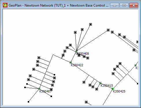

Puntos de datos espaciales mostrados en GeoPlan
