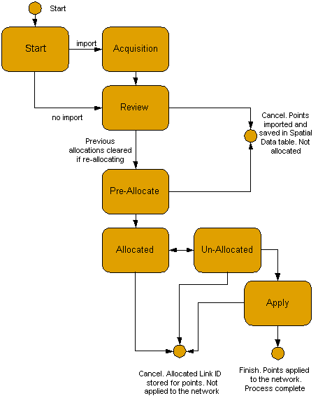

El esquema siguiente muestra los pasos que sigue el Asistente de Análisis de datos espaciales. Haga clic en uno de los cuadros para ir a la sección correspondiente de esa página.
