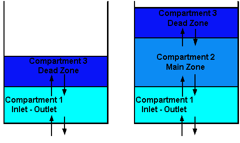

Tres compartimentos
El modelo de tres compartimentos presupone tres zonas independientes totalmente mezcladas: una zona de entrada/salida (Compartimento 1), una zona principal (Compartimento 2) y una zona muerta (Compartimento 3).
El agua entra y sale del depósito en la zona de entrada/salida. El orden de llenado de las zonas es el siguiente:
  1. Zona de entrada/salida
  2. Zona muerta
  3. Zona principal
Durante el llenado, el agua entra en el compartimiento de entrada/salida, y cualquier desbordamiento llena primero el tercer compartimiento (o zona muerta). Una vez que se llena, cualquier desbordamiento del compartimiento de entrada/salida se traslada directamente al segundo compartimiento (o compartimento principal). Cuando hay agua en el compartimento principal y en la zona muerta, para que la zona muerta no se quede completamente aislada, se proporciona una tasa de cambio para permitir el intercambio entre estos dos compartimentos. Al vaciarse, el agua sale primero de la zona de entrada/salida, y esta se va reponiendo en primer lugar con agua del compartimento principal. Cuando el compartimento principal se vacía, se toma agua de la zona muerta y, por último, del compartimento de entrada/salida.
Los parámetros necesarios para modelar un depósito mediante el modelo de mezcla de tres compartimentos son los siguientes:
Si la fracción de volumen de la zona muerta se establece en cero, el modelo vuelve al modelo de dos compartimentos. Si la fracción de volumen de entrada/salida se establece en cero, el resultado es una variación del modelo de dos compartimentos con la zona muerta como segundo compartimento, pero ahora con una tasa de cambio adicional entre los dos compartimentos.
Los parámetros del modelo de mezcla de calidad del agua se especifican en la página Control del depósito de la hoja de propiedades del depósito.
Modelo de mezcla de depósito de tres compartimentos
