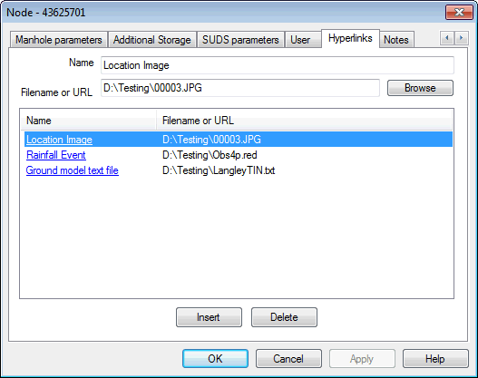

Página Hipervínculos
Hipervínculos: se utilizan para asociar archivos externos o direcciones de Internet con objetos del modelo. Estas referencias externas se conocen como hipervínculos.
Los tipos de referencias que se pueden incluir como hipervínculos son:
  • Archivos en unidades locales o de red
  • páginas de Internet
  • vínculos desde páginas de Internet
Añada referencias:
  • arrastrando y soltando desde el Administrador de archivos de Windows o el navegador web
  • buscando archivos en unidades locales o de red
  • escribiendo la referencia directamente
Para obtener toda la información sobre el uso de hipervínculos, consulte los temas de la sección Asociación de archivos externos con objetos de red. Para obtener información específica sobre los campos de esta página, consulte Campos de datos del hipervínculo.
