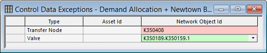

Vista de control de excepciones de datos
Esta vista se muestra cuando se detectan datos de control huérfanos. Los datos huérfanos se pueden volver a asociar a un objeto de red válido o bien eliminarse de esta vista.
También existe la opción de volver a asociar datos huérfanos a un objeto de red estableciendo una correlación entre el ID de activo de los datos de control con el ID de activo del objeto de red.
Existen dos formas de comprobar si existen datos de control huérfanos:
Para obtener instrucciones completas sobre cómo tratar los datos de control huérfanos, consulte Trabajar con datos de control huérfanos.
