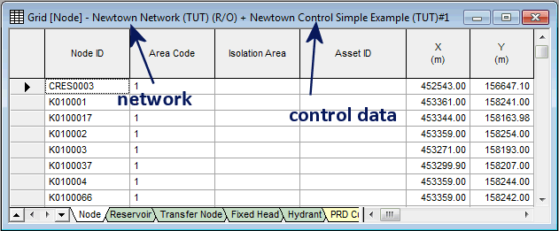

La barra de título de las vistas de red cambia cuando hay datos de control asociados a la red. El nombre de la red está a la izquierda, seguido del nombre de los datos de control. Se muestra el estado de solo lectura para cada uno de ellos. En la ilustración anterior, la red AVALON es de solo lectura y los datos de control AVALON#2 son de lectura y escritura.
