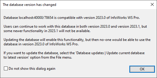

Cuadro de diálogo de cambio de versión de la base de datos
El cuadro de diálogo de cambio de versión de base de datos se abre cuando se instala una nueva versión de InfoWorks WS Pro. Informa de que la versión de la base de datos actual ha cambiado, así como de las implicaciones que conlleva actualizarla a la versión más reciente.
Contiene la casilla de verificación No volver a mostrar este cuadro de diálogo. Si no está marcada (valor por defecto), este cuadro de diálogo se muestra cada vez que se abre esta base de datos.
Si se marca, el cuadro de diálogo no se volverá a mostrar.
Todas las actualizaciones de bases de datos de SQL Server u Oracle se deben realizar manualmente mediante secuencias de comandos SQL. En este caso, se mostrará otro cuadro de diálogo.
