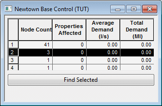

Esta vista muestra un informe de clústeres de incumplimientos de un nivel de servicio requerido.
La vista se genera como parte de un Informe de nivel de servicio, cuando la opción Mostrar clústeres de errores de nivel de servicio está seleccionada en el cuadro de diálogo Informe en tabla (nivel de servicio).
Un clúster se define como un conjunto de nodos fallidos (o nodos con puntos de cliente fallidos) que están conectados directamente o están conectados a través de nodos sin demanda.
| Elemento | Descripción |
| Columnas de informe de nivel de servicio para un informe sobre nodos |
Hay una fila en la tabla para cada clúster detectado. Recuento de nodos: número de nodos del clúster. Propiedades afectadas: número de propiedades asociadas con los nodos del clúster. Demanda media: consumo medio suministrado al clúster de nodos durante el período de simulación. Demanda total: consumo total suministrado durante el período de simulación al clúster de nodos. |
| Columnas de informe de nivel de servicio para un informe sobre puntos de cliente |
Hay una fila en la tabla para cada clúster detectado. Recuento de puntos de cliente: número de puntos de cliente del clúster. |
| Buscar selección (botón) | Cuando se selecciona una fila de la tabla, al hacer clic en esto se seleccionan los nodos o puntos de cliente correspondientes en la tabla de Informe de nivel de servicio y en la ventana de GeoPlan. |
