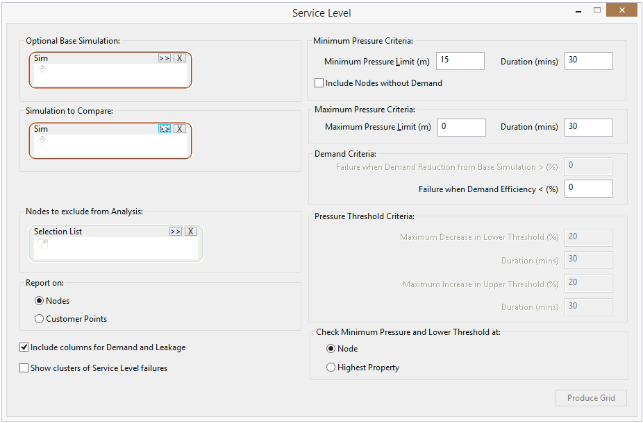

El cuadro de diálogo Nivel de servicio se utiliza para generar un informe en tabla de los incumplimientos de los niveles de servicio definidos durante una única simulación. El cuadro de diálogo se muestra cuando se selecciona Resultados
Informes en tabla
Nivel de servicio o cuando se arrastra al espacio de trabajo una simulación de análisis de conexiones críticas.

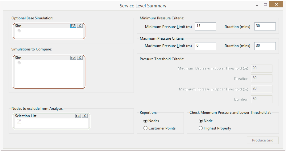

El cuadro de diálogo Resumen de nivel de servicio se utiliza para generar un informe en tabla de los recuentos de incumplimientos de los niveles de servicio definidos para una selección de simulaciones. El cuadro de diálogo se muestra cuando se selecciona Resultados
Informes en tabla
Resumen de nivel de servicio o cuando se arrastra al espacio de trabajo la simulación base de una ejecución de análisis de conexiones críticas.

| Elemento | Descripción |
Simulación base opcional |
Simulaciones base con las que se comparará la simulación sobre la que se realizará el informe. Si se selecciona una simulación base, solo los nodos o los puntos de cliente que hayan incumplido los criterios de nivel de servicio en la simulación base, pero no lo hayan hecho en la simulación para comparar, se incluirán en la tabla . No se incluirán los nodos o puntos de cliente que hayan incumplido los criterios de nivel de servicio tanto en la simulación base como en la simulación para comparar. |
Simulación/simulaciones para comparar |
Simulaciones para las que se va a generar el informe en tabla. Si hay una simulación abierta, este campo se rellenará automáticamente con la simulación actual. En el caso de los informes de resumen, se pueden añadir varias simulaciones. |
Nodos a excluir del análisis |
Lista de selección de nodos que no se probarán para detectar fallos con respecto a los criterios de demanda (si procede) o los criterios del umbral de presión. |
Criterios de presión mínima |
La presión mínima objetivo y la duración permitida. Si la presión cae por debajo de este objetivo durante un período superior a la Duración (donde la duración es acumulativa a lo largo de la simulación), se genera un error. Los valores por defecto de los campos Límite de presión mínima y Duración son los que se definen en la página Niveles de servicio del cuadro de diálogo Opciones. Si se abre una simulación de análisis de conexiones críticas o de apagado, estos valores se rellenarán con los criterios de presión mínima utilizados para esa simulación. Las comprobaciones de los criterios de presión mínima no se llevarán a cabo si se introduce un cero en el campo Duración. |
Incluir nodos sin demanda |
No aplicable a los informes de resumen. Seleccione esta casilla para incluir los nodos que no son de demanda en la vista de tabla de nivel de servicio. |
Criterios de presión máxima |
La presión y la duración máximas permitidas. Si la presión se eleva por encima de este límite durante un período más largo que la Duración (donde la duración es acumulativa a lo largo de la simulación), se informa de un error. Los valores por defecto de los campos Límite de presión máxima y Duración son los que se definen en la página Nivel de servicio del cuadro de diálogo Opciones. Si se selecciona una simulación de análisis de conexiones críticas, Límite de presión máxima se rellenará con los criterios de presión máxima utilizados para esa simulación. Las comprobaciones de los criterios de presión máxima no se llevarán a cabo si se introduce un cero en los campos Límite de presión máxima o Duración. |
Criterios de demanda |
No aplicable a los informes de resumen. El campo Error en la reducción de demanda comparada con simulación base > (%) es el porcentaje de reducción de la demanda permitido al compararlo con una simulación base (debido a la demanda relacionada con la presión). Si la reducción de la demanda cae por debajo de este objetivo, se genera un error. (El valor por defecto de este campo se establece en la página Niveles de servicio del cuadro de diálogo Opciones). El campo Error cuando la eficiencia de la demanda < (%) se utiliza para definir la relación permitida entre la demanda real y la nominal (promediada en la simulación). Si se selecciona una simulación de análisis de conexiones críticas, Error cuando la eficiencia de la demanda < (%) se rellenará con los criterios de eficiencia de demanda promedio utilizados para esa simulación. Si se introduce un cero en el campo, no se llevará a cabo la verificación de criterios de demanda. |
Criterios de umbral de presión |

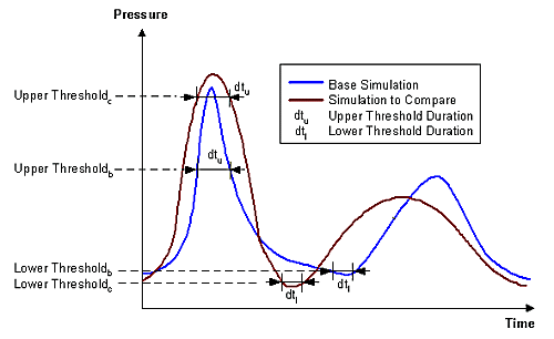

La diferencia porcentual admitida entre los umbrales de presión inferior y superior de la Simulación para comparar y la Simulación base. Si la diferencia porcentual supera estos criterios, se genera un error. Los valores por defecto de los campos Criterios de umbral de presión son los establecidos en la página Niveles de servicio del cuadro de diálogo Opciones. Si se selecciona una simulación de apagado, los campos de Criterios de umbral de presión se rellenarán con los criterios de umbral de presión utilizados para esa simulación.
Las comprobaciones del umbral de presión no se llevarán a cabo si se introduce un cero como valor de umbral. |
| Informar sobre |
Opciones para informar sobre nodos o puntos de cliente. |
Comprobar presión mínima y umbral inferior en |
Solo está disponible si se ha seleccionado Informar sobre: Nodos. Si va a crear un informe de nodos y ha establecido la propiedad más alta para cada nodo, puede utilizar esta información adicional y crear informes de nivel de servicio para los nodos o para la propiedad más alta a la que sirve cada nodo. |
Incluir columnas para demanda y fuga |
No aplicable a los informes de resumen. Active esta casilla para incluir los valores Demanda media y Fuga media en la vista de tabla de nivel de servicio. |
Mostrar clústeres de errores de nivel de servicio |
No aplicable a los informes de resumen. Active esta casilla para mostrar una tabla de clústeres que contenga detalles de los errores de clústeres de nodos o puntos de cliente. |
| Crear tabla (botón) |
En el cuadro de diálogo Nivel de servicio: genera la tabla de nivel de servicio. En el cuadro de diálogo Resumen de nivel de servicio: genera la tabla de resumen de nivel de servicio. |
