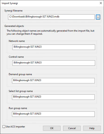

Cuadro de diálogo Importar Synergi
Los datos de Synergi Water se suministran en un archivo de base de datos de Microsoft Access (. MDB).
Este cuadro de diálogo se abre cuando hace clic con el botón derecho en el grupo de modelo en la ventana Grupo de modelo y, en el menú contextual, selecciona Importar Modelo desde archivos Synergi v4.
Consejo: Para obtener más información sobre los datos leídos por el importador de IWWS Synergi y los valores predeterminados/conversiones impuestos a estos datos, consulte el tema Notas de conversión de Synergi.
Para obtener más información sobre el proceso de importación, consulte Importación de datos de Synergi.
Utilice el botón para buscar el archivo .mdb de Synergi en el cuadro de nombre de archivo de Synergi.
Los cuadros de nombre de objeto se rellenan automáticamente con un nombre generado a partir del nombre de archivo de la base de datos de Microsoft Access, pero el usuario puede cambiar el nombre sugerido.
