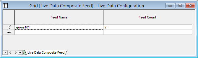

Live Data Composite Feed view

Elemento Descripción
Columna situada más a la izquierda
Si se hace clic en ella, se selecciona toda la fila.
El triángulo hacia delante indica la fila actual.
Un asterisco indica dónde se puede crear un nuevo objeto introduciendo sus detalles (en este caso, introduciendo un nombre de flujo de datos).
Campos
Nombre de flujo de datos
Nombre de usuario del flujo de datos compuesto.
Recuento de flujos de datos
Solo lectura
Corresponde al número de fuentes de datos activos utilizadas en la fuente compuesta (fuentes con un factor que no es 0).
