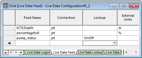

Tabla de datos activos: vista de fuente de datos activos
Esta vista se usa para especificar conexiones a fuentes de una o más bases de datos de telemetría.
La vista se muestra haciendo doble clic en un objeto de configuración de datos activos en la ventana Grupo de modelos y, a continuación, seleccionando la ficha Fuente de datos activos.
Live Data Feed tab

Campos
Nombre de flujo de datos
Nombre de usuario del flujo de datos de telemetría.
Conexión
Lista desplegable de conexiones de la tabla Conexión de datos activos.
Consulta
Lista desplegable de tablas de consulta de la tabla de búsqueda de datos activos (tomada del campo Nombre de consulta).
Un campo Buscar en blanco indica que no se está utilizando ninguna tabla de consulta para el flujo.
Si es necesario, seleccione una tabla de búsqueda de la lista.
