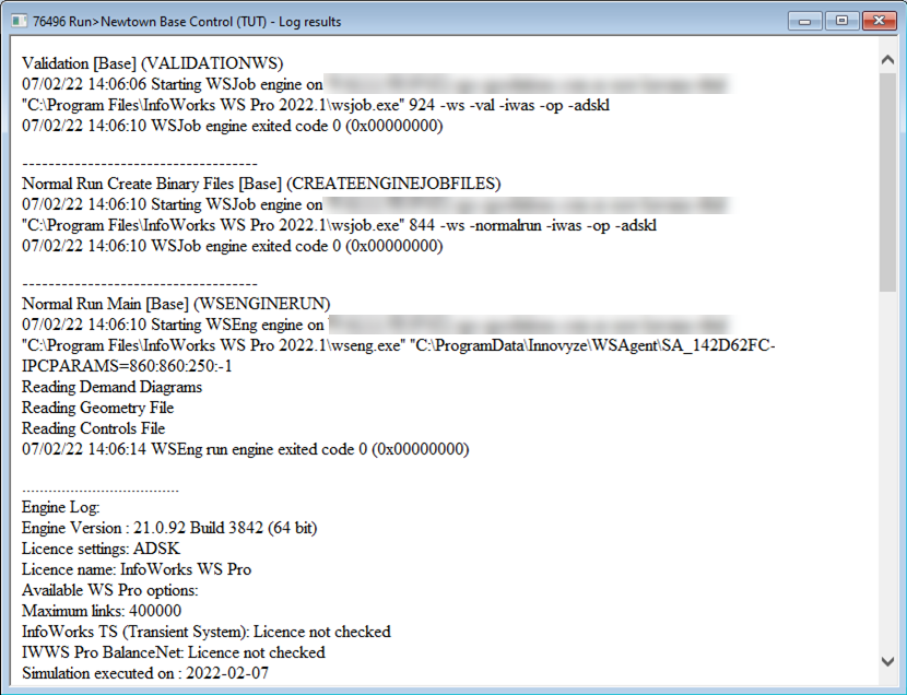

Vista Registro de resultados
Esta vista muestra los mensajes generados por el motor de simulación durante la simulación.
La vista se abre haciendo clic con el botón derecho en un objeto de simulación en la ventana del Explorador o en la ventana Grupo de modelo, pulsando Abrir como en el menú y eligiendo la opción Registro de resultados (texto).
Sugerencia: La información de esta ventana se puede guardar como un archivo de texto haciendo clic con el botón derecho, eligiendo la opción Exportar a archivo, eligiendo un directorio, introduciendo un nombre de archivo y haciendo clic en Guardar.
