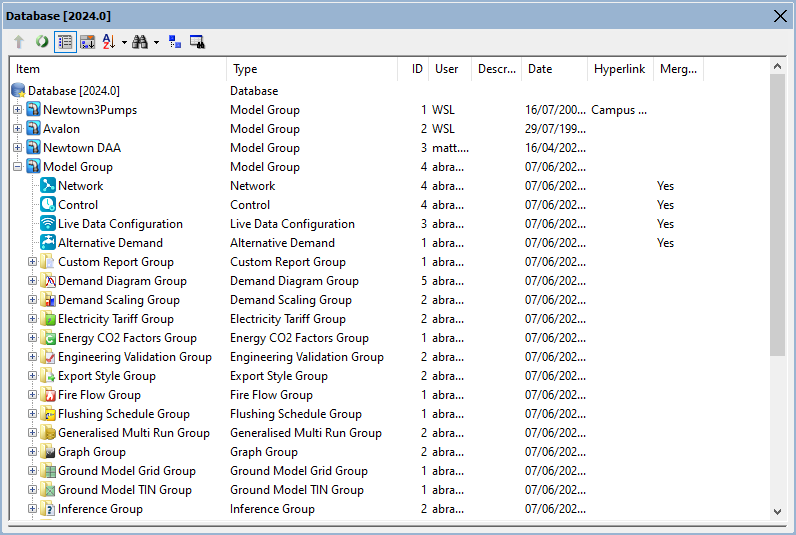

Ventana Grupo del modelos
La ventana es una representación jerárquica de los datos asociados a un grupo de modelos glosario-término. La ventana proporciona una amplia gama de funciones para administrar el grupo de modelos.
La ventana se abre seleccionando Ventana | Ventana Grupo de modelos.
Elemento Descripción
Barra de título
Muestra la base de datos y el número de versión.
Barra de herramientas
Vista en árbol
Up Arriba
Haga clic en este botón para subir un nivel en la vista en árbol.
Este botón se desactivará si ya se muestra el nivel superior (base de datos).
RefreshRenovar
Haga clic en este botón para actualizar la vista en árbol para tener en cuenta los cambios recientes.
Show detail Mostrar detalles
Haga clic en este botón para mostrar u ocultar los detalles de cada elemento del árbol. Los detalles mostrados son los siguientes:
  • Tipo: tipo de elemento (por ejemplo, una red).
  • Usuario: nombre del usuario que ha creado el elemento
  • Descripción: descripción definida por el usuario añadida a través del cuadro de diálogo Propiedades del elemento.
  • Fecha: fecha en la que se modificó el elemento por última vez
  • Hipervínculo: el primer hipervínculo asociado con el elemento a través del cuadro de diálogo Propiedades del elemento. Si hay más de un hipervínculo asociado con el elemento de la base de datos, también se mostrará "(más)" para indicar que hay otros hipervínculos.

Muestra la base de datos, grupo(s) de modelos y su contenido.
Al principio, solo muestra los nombres de objeto, pero puede visualizar los detalles de los objetos haciendo clic en el icono Show detail (Mostrar detalle) de la barra de herramientas.
Puede subir los niveles del árbol haciendo clic en el icono Up (Arriba) de la barra de herramientas. Si desea mostrar un grupo de modelo en el árbol exclusivamente, haga doble clic en su nombre.
Puede abrir un menú contextual para realizar acciones en un elemento en la vista en árbol haciendo clic con el botón derecho en el elemento.
Papelera de reciclaje El último elemento de la vista en árbol es la Papelera de reciclaje. Los objetos suprimidos se envían automáticamente a la papelera de reciclaje. El número entre paréntesis muestra cuántos artículos hay en ese momento en la papelera de reciclaje. Al hacer doble clic en este elemento, se abre la ventana Papelera de reciclaje, desde la que puede restaurar los objetos eliminados.
