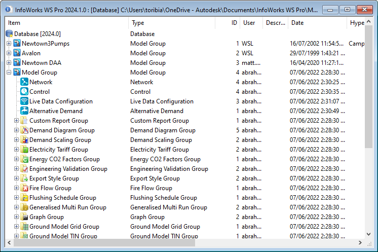

La ventana Explorador se abre seleccionando Ventana Nueva ventana de Explorador.
La ventana Explorador muestra un árbol que representa la base de datos.
Para obtener una descripción completa del significado de los distintos iconos que se muestran en el árbol, consulte la lista de objetos de la base de datos.

Actualizar vista Actualiza la vista para tener en cuenta los cambios recientes.
Mostrar detalles
Active o desactive este elemento del menú para mostrar u ocultar los detalles de cada elemento del árbol.
Los detalles mostrados son los siguientes:
  • tipo de elemento (por ejemplo, un grupo de simulaciones o una red)
  • nombre del usuario que ha creado el elemento
  • descripción definida por el usuario
  • fecha en la que se modificó el elemento por última vez
  • hipervínculos asociados con el elemento
  • rol del usuario activo en relación con el elemento (propietario, propietario de rama o observador). Se muestra si los permisos de usuario están activados o desactivados.
Ordenar columnas Seleccione esta opción para ordenar los elementos de las columnas por nombre haciendo clic en el encabezado de la columna.
Ordenar por
Ordena los elementos por el parámetro seleccionado.
Columna de ordenación por defecto
Define el parámetro por el que se ordenarán las columnas por defecto en la base de datos. Solo administradores
Buscar objetos en estado de check-out
Expande todas las ramas que contienen elementos en estado de check-out, de modo que estos elementos estén visibles.
Mostrar elementos ocultos
Active o desactive este elemento del menú para mostrar u ocultar los elementos ocultos del árbol.
Solo los administradores pueden marcar los objetos como ocultos.

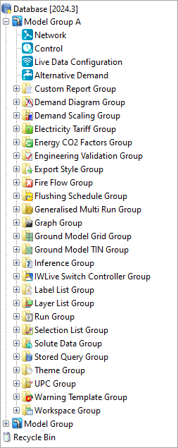

Vista en árbol
Los objetos de la base de datos se muestran en una vista de árbol jerárquica:
Nota: Un icono de red, control o ejecución con el estado Reservado se superpondrá con un borde naranja en la vista en árbol (p. ej., ) al trabajar en una base de datos en la nube.
Para obtener más información sobre cómo trabajar con elementos en el árbol, consulte el tema Trabajo con objetos de base de datos.
