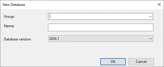

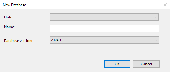

El cuadro de diálogo Nueva base de datos se utiliza para:
Seleccionar o crear un nuevo grupo al que puedan pertenecer las bases de datos locales.
Especificar el nombre de una nueva base de datos local o en la nube.
Seleccionar la versión de la base de datos que se va a utilizar para crear la nueva base de datos local o en la nube.
Se muestra cuando se selecciona el botón Nuevo en el cuadro de diálogo Abrir base de datos.
Base de datos en la nube
Base de datos de grupo de trabajo
| Elemento | Descripción |
| Centro |
Nota: Se muestra solo para las bases de datos de la nube.
Una lista desplegable que muestra los centros de todas las bases de datos en la nube existentes. |
| Grupo |
Nota: Se muestra solo para las bases de datos de grupo de trabajo locales.
El nombre de un grupo. Los nombres de los grupos ya definidos se incluyen en la lista desplegable. |
| Nombre | Nombre de una base de datos. |
| Versión de la base de datos |
La versión de la base de datos para la nueva base de datos. Las versiones disponibles aparecen en la lista desplegable. Nota: La versión más antigua disponible es la 2023.0.
| Aceptar | Guarda los cambios y cierra la ventana. |
| Cancelar | Cancela los cambios y cierra la ventana. |
