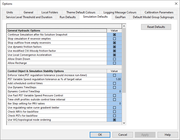

| Opciones hidráulicas generales
Continuar la simulación después de no haber ninguna instantánea de solución
Determina si la simulación se detiene o continúa si el motor no alcanza una solución dentro del número máximo de iteraciones especificado en la vista de programación de simulación hidráulica.
Si la simulación va a continuar, se muestra una advertencia en la ventana Control de simulaciones. Esta advertencia también se muestra en los resultados del registro de la simulación.
Sí
Detener simulación si el depósito está vacío
Determina si la simulación se detiene o continúa si la profundidad de un depósito cae por debajo del nivel mínimo de funcionamiento.
Si la simulación va a continuar, se muestra una advertencia de que el depósito está vacío en la ventana Control de simulaciones. Esta advertencia también se muestra en los resultados del registro de la simulación.
El comportamiento posterior de la simulación dependerá de la configuración de la opción Detener descarga de depósitos vacíos. Consulte a continuación para obtener más información.
No
Proporciona la opción de detener la descarga de un depósito cuando la profundidad del depósito cae por debajo del nivel mínimo de funcionamiento. Solo se pondrá en funcionamiento si la opción Detener simulación si el depósito está vacío está configurada en "No".
Si el valor se establece en "No", InfoWorks WS Pro continuará el cálculo suponiendo que el nivel de agua del depósito nunca cae por debajo del nivel de funcionamiento mínimo del depósito. La cantidad de agua necesaria para mantener la altura piezométrica en ese nivel se calcula y se notifica como un resultado de "Déficit".
Si se deja como "Sí" por defecto, la descarga del depósito se detendrá en el siguiente paso temporal después de que el depósito caiga por debajo del nivel mínimo de funcionamiento. Cualquier demanda o transferencia suministrada únicamente por el depósito vacío quedará aislada. La demanda/transferencia aislada se cancelará hasta que la profundidad del depósito se eleve por encima del nivel mínimo de funcionamiento.
IMPORTANTE: Un nodo de transferencia que actúa como caudal de entrada se trata como una demanda (negativa) y se aísla y cancela.
Sí
Utilizar factores de fricción dinámicos
Si aparece "Sí" (valor por defecto), InfoWorks WS Pro convierte el coeficiente de rugosidad C de Hazen Williams o el coeficiente de rugosidad K de Colebrook-White al coeficiente de Darcy-Weisbach equivalente en función del número de Reynolds para el caudal en cada tubería. La conversión se vuelve a evaluar en cada iteración de la simulación.
Si es "No", InfoWorks WS Pro convierte el coeficiente de Hazen Williams, C, en un coeficiente de fricción de Darcy-Weisbach solo una vez para cada tubería, suponiendo una velocidad de flujo de 1 m/s.
Consulte Cálculos de tuberías para obtener más información.
Sí
Utilizar factor de fricción CW-Moody modificado
Determina si se utiliza la interpolación de spline cúbica o el método de valor constante (por defecto) para convertir la rugosidad K de Colebrook-White en el coeficiente de fricción de Darcy-Weisbach λ.
Sí
Usar aceleración de convergencia local
Si la respuesta es "Sí", también se examinan los errores de caudal en nodos individuales. Se pueden aplicar diferentes factores en distintos nodos, lo que permite al solucionador alcanzar la convergencia más rápidamente.
Si la respuesta es "No", el solucionador examina los errores de caudal de toda la red para determinar los factores que se aplicarán a la altura piezométrica en los nodos para cada iteración.
Sí
Permitir desagüe hacia abajo
Defina esta opción en "Sí" para aplicar una pérdida progresiva de suministro a un nodo. El tiempo necesario para drenar un nodo se calcula en función de la demanda del nodo, así como de la pérdida de presión.
Si esta opción se establece en "No", no habrá suministro al nodo una vez que esté aislado.
No
| Permitir recarga
Establezca esta opción en "Sí" para aplicar una recarga progresiva de las áreas de la red previamente drenadas o parcialmente drenadas una vez que se haya vuelto a conectar. El tiempo necesario para recargar una conexión se calcula en función del caudal debido a la diferencia de presión a través de la conexión con un extremo completamente cargado y el otro drenado o parcialmente drenado. El caudal calculado puede permitir rellenar más de una conexión en un intervalo de tiempo determinado. Esta opción solo se aplicará si también se ha seleccionado Permitir desagüe hacia abajo.
Si esta opción se establece en "No", la recarga de las áreas reconectadas y drenadas se produce instantáneamente.
No
| Opciones de control de estabilidad de simulación y objeto
Aplicar tolerancia de regulación de válvula/PST (¡podría aumentar el tiempo de simulación!)
Proporciona la opción de forzar la resolución tanto para el porcentaje de precisión de regulación de válvula (especificado en la página Control de válvula) como para la tolerancia de regulación PST (especificada en el cuadro de diálogo Opciones de simulación), además de la Precisión de cálculo especificada en la vista de programación de simulación hidráulica.
Si se deja como "No" por defecto, una vez que se haya alcanzado el equilibrio de caudal establecido por la Precisión de cálculo, el paso de tiempo se considerará resuelto, independientemente de la configuración de tolerancia de regulación de válvula/PST.
Si el valor se cambia a "Sí", la simulación continuará más allá de la solución de precisión de cálculo hasta un máximo de 99 iteraciones.
Si, después del número máximo de iteraciones, aún no se ha alcanzado un valor dentro de un ajuste de tolerancia, se le informará mediante el cuadro de diálogo de la simulación.
No
Tolerancia de regulación de velocidad variable PST como % del valor objetivo
La tolerancia de regulación se puede establecer en cualquier valor entre el 0,5 % y el 10 % del valor objetivo especificado en la página Datos de control de bomba.
Este parámetro de tolerancia se utilizará si está seleccionada la opción para aplicar tolerancia de regulación en el cuadro de diálogo Opciones de simulación.
1,00
Añadir horas de control programadas
Inserte una instantánea adicional en la que se produzca un cambio de perfil controlado por tiempo fuera del paso temporal hidráulico (paso temporal especificado en la vista de programación de simulación hidráulica).
No
Utilizar pasos temporales dinámicos
Inserte una instantánea adicional en la que se produzca un cambio de perfil controlado a nivel de depósito antes del siguiente paso temporal programado. (Paso temporal hidráulico especificado en la vista de programación de simulación hidráulica o paso temporal adicional programado debido a la opción Añadir horas de control programadas).
No
Paso temporal de control dinámico
Paso temporal (min) en el que se comprobarán los controles programables de usuario y los perfiles de regulador (bomba o válvula) en los datos de control. El paso temporal del control dinámico debe ser inferior al paso temporal hidráulico especificado en la vista de programación de simulación hidráulica para que los controles se examinen.
Si el paso temporal se deja en el valor predeterminado de 0, se utilizará el paso temporal hidráulico.
Se insertará una instantánea adicional si se produce un cambio en el estado del regulador (por ejemplo, la velocidad PST) o el valor objetivo del regulador (por ejemplo, el flujo objetivo) antes del siguiente paso temporal programado.
0
Usar control de presión de velocidad variable PST rápido
Establezca esta opción en "Sí" para aplicar el control de presión de velocidad variable PST rápido.
Esta opción mejora la estabilidad al modelar estaciones de bombeo que regulan la presión y puede dar lugar a menos iteraciones.
Si esta opción se establece en "No", se utilizará el método de cálculo utilizado en las versiones anteriores a la versión 8.0.
No
| Parámetro Paso de iter. para válvulas PRV
Establezca esta opción en cualquier entero positivo (1, 2, 3, etc.) para aplicar el paso de iteración a las válvulas PRV.
Cuando se activa, esto puede ayudar a estabilizar las redes con múltiples PRV retrasando los cambios de ajuste de la válvula de control entre iteraciones.
Los ajustes individuales de las válvulas anulan los ajustes globales.
0
| Utilizar limitador de pendiente de curva de válvula reguladora
En el caso de las válvulas reguladoras, el motor calcula un límite superior para el cambio de apertura a partir de una evaluación del valor de fricción de la válvula necesario para alcanzar la presión o el caudal objetivo y el gradiente de la curva de la válvula. Este límite superior se aplica si se selecciona esta opción. Los valores de este límite se pueden ver mediante la opción asociada: "Crear archivos de diagnóstico de válvula reguladora" con salida en el campo "change_limit".
Si la magnitud de este valor es menor que el cambio de apertura final calculado por el motor ("final_op_change") y la válvula es potencialmente inestable o requiere muchas iteraciones para lograr la regulación, limitar el cambio de apertura puede ayudar con la estabilidad.
En el caso de las válvulas reguladoras de presión, esta opción no se utiliza si el nodo de control es un depósito y en el caso de las válvulas reguladoras de caudal, esta opción ya se aplica automáticamente para las conexiones de control remoto y, por tanto, esta opción solo se aplica cuando se regula el caudal en la propia válvula.
No
| Comprobar NRV/PST para reflujo
Si hay demanda aplicada a nodos en el lado aguas arriba de una válvula antirretorno, que de otro modo están aislados de la red, InfoWorks WS Pro permite el reflujo a través del NRV para satisfacer la demanda o crea un flujo desde el nodo aguas arriba del NRV para satisfacer la demanda. Esto también ocurre para los PST con un NRV de derivación si el PST está desactivado.
Cuando se enciende, el motor cerrará el NRV o PST y cancelará la demanda para evitar el evento de reflujo.
No
| Usar ordenación topológica de nodos WQ
Esta opción mejora las simulaciones de calidad del agua iniciando el cálculo de la transferencia de solutos en los nodos aguas arriba de la red y siguiendo la dirección del caudal (en lugar de utilizar el orden por defecto en el que se han creado las tuberías).
Esto permite calcular mejor la transferencia de solutos a través de la red, especialmente en el caso de tuberías cortas y/o caudales rápidos, ya que el soluto puede viajar a través de más de una tubería en un paso temporal WQ, en lugar de estar limitado a una sola tubería sin la ordenación topológica de nodos. El resultado es que se pueden utilizar pasos temporales de WQ más grandes, lo que da como resultado simulaciones más rápidas.
Actualmente, solo está disponible con el método lagrangiano.
Las ejecuciones de calidad del agua existentes (versión 2025.2 y anteriores) tienen desactivada la ordenación topológica de nodos.
Las nuevas ejecuciones de calidad del agua (versión 2025.3 y posteriores) tienen activada la ordenación topológica de nodos.
Sí (versión 2025.3 y posteriores)
No (versión 2025.2 y anteriores)
| Ecuaciones de canal abierto
| Utilizar ecuaciones dependientes del tiempo (canales abiertos)
Defina esta opción en "Sí" para aplicar ecuaciones de St Venant a canales abiertos.
No
| Utilizar solucionador dependiente de tiempo rápido (canales abiertos)
Los canales abiertos se resolverán mediante un solucionador rápido.
El valor por defecto es seguir utilizando el método anterior de resolución de canales abiertos.
No
| Opciones de informes
Mostrar mensajes para todos los nodos aislados con demanda
Determina si los mensajes de advertencia de la ventana Control de simulaciones y los resultados del registro muestran el número de nodos aislados solo con demanda, o el nombre del nodo y la demanda aislada total para cada nodo aislado.
No
Asesoramiento sobre transitorios hidráulicos
Genera resultados adicionales para proporcionar una estimación cualitativa de las áreas que pueden experimentar presiones transitorias altas o bajas.
Consulte Asesor de transitorios para obtener más información.
No
Mensajes de diagnóstico adicionales en el archivo de registro
Defina esta opción en "Sí" para generar información adicional en el archivo de registro de la simulación.
Esta información adicional incluye mensajes de diagnóstico de UPC.
No
Si se requiere más información para las válvulas reguladoras, por ejemplo, cuando se notifica que una o más son inestables en el registro de funcionamiento del motor, esta opción de simulación generará, en la carpeta de resultados de la base de datos, un archivo csv por válvula reguladora de presión y/o caudal con el nombre de la forma: PSV, etc.
Esta función aún no está disponible para las válvulas reguladoras bajo control UPC.
No
