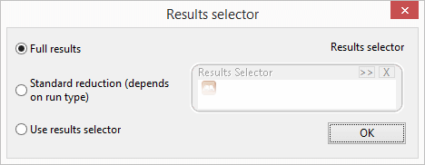

El cuadro de diálogo se utiliza para seleccionar si se generan resultados completos o un subconjunto de resultados para una simulación.
Para abrir el cuadro de diálogo, seleccione el botón Selector de resultados en la vista de programación de simulación hidráulica.
Mostrar imagen
| elemento del cuadro de diálogo | Descripción |
Resultados completos |
Esta es la opción por defecto. Esta opción generará todos los resultados de una ejecución. |
Reducción estándar (según el tipo de ejecución) |
Esto es aplicable para ejecuciones de tipo Normal y Análisis de conexiones críticas (CLA). Esta opción generará un subconjunto de resultados para una ejecución. El subconjunto está predeterminado para tipos de ejecución específicos y el usuario no puede personalizarlo. Para obtener más información sobre el subconjunto de resultados que se incluye cuando se selecciona esta opción, consulte los resultados de las ejecuciones de tipo Normal y CLA. |
| Utilizar selector de resultados | Esta opción activará los controles del área Selector de resultados. |
| Selector de resultados |
Esta función permite utilizar un subconjunto de resultados predeterminado. El subconjunto de resultados se especifica en un elemento de selector de resultados. Para utilizar esta función, ya debe haber un grupo de selector de resultados que contenga un elemento de selector de resultados en el grupo de modelo. Arrastre el elemento de selector de resultados requerido a este cuadro o utilice el botón Examinar |
La reducción estándar para las ejecuciones normales proporciona los atributos de resultado enumerados en la función (excepto que el estado de nodo no está disponible para la altura piezométrica fija). El tamaño del archivo de resultados se reduce en un 50 % en comparación con el conjunto de resultados completo.
