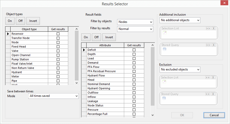

Este cuadro de diálogo se utiliza para crear un subconjunto de resultados que se generarán para una ejecución.
El cuadro de diálogo se abre mediante la selección de un elemento del selector de resultados de un grupo de selector de resultados de un grupo de modelo.
Mostrar imagen
| Elemento | Descripción | ||||||||||||
| Tipos de objeto |
Aquí es donde se seleccionan los tipos de objeto para los que se desean generar resultados.
| Campos de resultado |
Aquí es donde puede elegir los atributos de nodos, conexiones y grupos que desea incluir en los resultados generados.
| Inclusión adicional |
Aquí es donde puede especificar objetos adicionales para generar resultados. Los objetos adicionales deben haberse especificado en una lista de selección o en una consulta SQL.
| Exclusión |
Aquí es donde puede especificar los objetos para los que no se deben generar los resultados, incluso si se seleccionan para su inclusión en otro lugar. Los objetos deben especificarse en una lista de selección o en una consulta SQL.
| Guardar entre horas |
Aquí es donde puede especificar que los resultados se generen para momentos determinados durante la ejecución.
