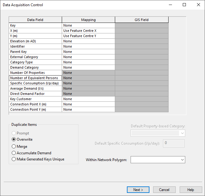

La página Control de adquisición de datos del asistente para asignación de demanda estática solo se muestra cuando se importan nuevos puntos de cliente.
En esta página, los campos de los datos de importación se asignan a los campos de datos de la base de datos de InfoWorks. Puede encontrar más información sobre estos campos en el tema Opciones de asignación. Si importa un archivo CSV, debe conocer de antemano la estructura de los datos CSV.
Campo de datos Descripción
Tabla de asignación de campos de datos
Asigne los campos de los datos de importación a los campos de datos de la base de datos de InfoWorks.
Campo de datos
Columna de solo lectura de los campos de la base de datos de InfoWorks.
Asignación
Asignación entre campos de datos y campos CSV/GIS
Campo CSV/Campo GIS
Campo del archivo CSV/GIS que se va a importar.
Consulte el tema Opciones de asignación para obtener más información sobre la asignación de los datos de importación a los campos de datos de puntos de cliente de la base de datos.
Elementos duplicados
Hay una serie de opciones cuando se tratan datos con identificadores duplicados. Pueden aparecer identificadores duplicados en los siguientes casos:
  • Al importar un segundo lote de datos.
  • Al importar datos en los que el campo CSV o GIS asignado al identificador no es único.
  • Al crear identificadores cuando más de un punto de cliente tiene la misma ubicación.
Estas son las opciones disponibles:
Consultar
Esta opción aún no se ha implementado.
Sobrescribir
Es la opción por defecto. Los registros anteriores se reemplazan por nuevos que tengan la misma clave. Esto incluye objetos nuevos con claves generadas automáticamente, a menos que esté activada la opción Claves generadas únicas.
Fusionar
Los campos del nuevo objeto que contengan datos reemplazan a los datos del objeto existente. Los demás campos del objeto existente permanecen sin cambios
Acumular demanda
InfoWorks compara el punto importado con el Tipo de categoría existente con el mismo nombre. Si los dos objetos no cumplen determinadas reglas de coincidencia, el objeto existente no se modifica y se descarta el nuevo objeto (importado).
Estas son las reglas:
  • El campo Tipo de categoría debe coincidir.
  • Los campos Categoría externa y Categoría de usuario (categoría de demanda) deben coincidir.
  • En el caso de los puntos basados en propiedades, los campos Consumo específico deben coincidir.
Si los puntos cumplen las reglas, el objeto existente se actualiza con lo siguiente:
  • Basada en propiedades: la suma de los recuentos de propiedades.
  • Media: la suma de las demandas medias.
  • Directa: la suma de los factores de demanda directa.
InfoWorks ajusta la clave para garantizar que sea única para todos los objetos nuevos.
Categoría basada en propiedades por defecto
Nombre de la categoría de demanda que se utilizará cuando falten datos de Categoría de usuario (categoría de demanda) en el archivo de importación. Puede introducirse o seleccionarse de una lista desplegable si hay abierto un gráfico de demanda adecuado al utilizar el asistente.
Consumo específico por defecto
Valor de consumo específico que se utilizará para todas las demandas basadas en propiedades en las que falten datos de consumo específicos en el archivo de importación.
En polígono de red
Adquiera datos solo en el polígono de red seleccionado. Resulta útil para limitar el área geográfica desde la que se asocia la demanda. De este modo, se pueden filtrar los datos que puedan estar en el archivo, pero que no se aplican al modelo actual.
Datos requeridos
Los únicos campos del archivo de importación que deben contener datos son los campos Clave, X e Y. El campo Clave debe identificar de forma exclusiva el objeto de punto de cliente en la base de datos. Por lo tanto, si importa más de un archivo de puntos de cliente, no basta con que la clave sea única solo en el archivo actual.
Si lo desea, puede permitir que InfoWorks genere una clave. Simplemente deje la asignación para Clave como Ninguna. InfoWorks crea una clave basada en los valores X e Y del archivo de datos.
