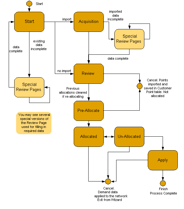

El esquema que se muestra a continuación incluye los pasos que se siguen en el asistente para asignación de demanda estática. Haga clic en un cuadro para ir a la página correspondiente.
Imagen en la que se puede hacer clic
Asistente para asignación de demanda estática
