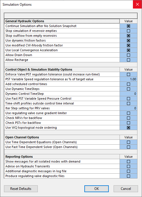

Este cuadro de diálogo se utiliza para aceptar o cambiar las opciones de simulación por defecto de una ejecución.
El cuadro de diálogo se abre cuando se hace clic en el botón Opciones de simulación en la vista de programación de simulación hidráulica.
| Columna | Descripción |
| Descripción |
Descripción de cada opción de simulación. Las opciones de simulación se explican a continuación: Cuadro de diálogo Opciones - Página Valores predeterminados de simulación. |
| Por defecto | Una cruz en el cuadro muestra que la opción está establecida actualmente en el valor por defecto. Si cambia el valor respecto al valor por defecto, la cruz se eliminará automáticamente. Al hacer clic en la casilla cuando está vacía, se restablecerá el valor por defecto. |
| Valor | Puede ser Sí, No o un valor numérico. Puede cambiar un valor haciendo clic en él en la columna Valor. |
