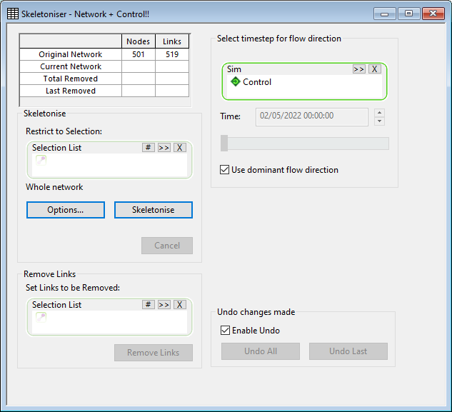

Vista del esquematizador
La vista del esquematizador se utiliza para controlar el proceso del Esquematizador.
El Esquematizador lleva a cabo dos acciones básicas:
  1. Poda de ramificaciones: conlleva la eliminación de tuberías que no son lo suficientemente significativas como para incluirlas en el modelo. La poda se puede restringir mediante un tamaño máximo de tubería especificado por el usuario. A medida que se elimina cada par nodo/vínculo, los puntos de cliente y los elementos de datos espaciales asignados al vínculo eliminado se reasignan a uno de los vínculos en el nodo restante.
  2. Unión de tuberías similares: elimina nodos entre dos tuberías similares (mismo diámetro, aspereza, material, antigüedad y coeficiente de pérdida local) y une las tuberías. Los puntos de cliente y los elementos de datos espaciales asignados a los vínculos antiguos se reasignan al nuevo vínculo.
Para mostrar la vista del esquematizador, con una red abierta, seleccione Esquematizador en el menú Herramientas.
Para obtener todos los detalles del proceso, consulte Esquematizador.
