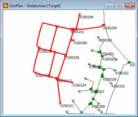

Eliminación de vínculos
Esta función elimina los vínculos seleccionados y mueve la demanda asignada a los nodos adyacentes. Esta herramienta se puede utilizar para eliminar vínculos seleccionados por el usuario que no se eliminarán mediante la esquematización, por ejemplo, para eliminar subredes de tuberías de pequeño diámetro que no se eliminarían mediante la esquematización debido a interconexiones entre bucles.
La herramienta de eliminación de vínculos sigue el mismo proceso que la herramienta del esquematizador (se ha descrito anteriormente). Sin embargo, los objetos de la válvula y la bomba se incluyen al realizar la eliminación de vínculos.
Cuando hay una simulación en el cuadro Simulación de la
vista del esquematizador, el esquematizador puede utilizar la dirección de caudal en el paso temporal seleccionado o utilizar la dirección de caudal dominante:
- Cuando se selecciona un paso temporal, los puntos de cliente se moverán en función de la dirección del caudal en el paso temporal seleccionado (nodo aguas arriba o aguas abajo).
- Cuando se selecciona la casilla Usar dirección de caudal dominante, el esquematizador utilizará la dirección de caudal dominante y moverá los puntos de cliente en función de esa dirección. La dirección del caudal dominante viene determinada por el valor superior del campo Porcentaje de tiempo de caudal de avance y Porcentaje de tiempo de caudal reverso de la ventana de tabla de resultados de vínculos. Para valores cero o iguales, el esquematizador asumirá que el caudal avanza (dirección normal del caudal). Cuando se selecciona este cuadro, la selección del paso temporal se desactiva.
- Si no hay ninguna simulación en la vista del esquematizador, los puntos de cliente se desplazarán al nodo más cercano.
El resto de opciones del cuadro de diálogo Opciones del esquematizador se ignoran al eliminar vínculos.
Ejemplo de un caso en el que se puede utilizar la eliminación de vínculos
