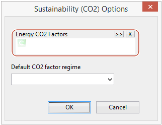

El cuadro de diálogo Opciones de sostenibilidad se utiliza para definir opciones de cálculo de sostenibilidad cuando la opción Sostenibilidad (CO2) está activada en la vista de programación de simulación hidráulica.
Mostrar imagen
| Opción | Descripción |
Factores de CO2 de energía |
Elemento Datos de factores de CO2 de energía. |
Régimen de factor de CO2 por defecto |
Seleccione un régimen de factor de CO2 presente en el elemento Datos de factores de CO2 de energía anterior. Este régimen se utilizará para calcular las pérdidas de energía de la red como equivalente de CO2 y como valor por defecto para cualquier estación de bombeo que no tenga un régimen especificado. |
