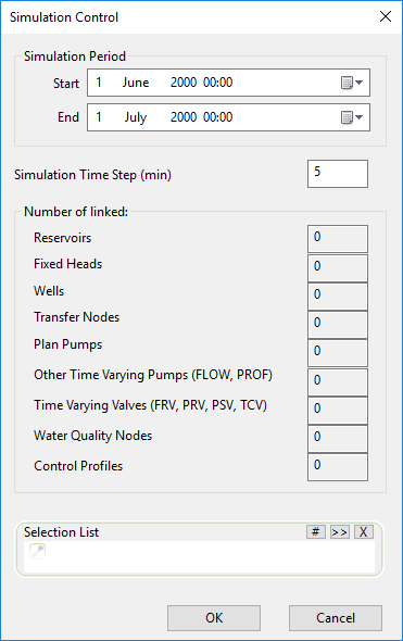

Algunos elementos de un conjunto de datos de control tienen fechas y horas especificadas, o elementos de datos variables en el tiempo. Las horas de inicio y fin y el paso temporal de la simulación para el conjunto de datos de control se pueden editar mediante el cuadro de diálogo Control de simulación.
Para editar el periodo y el paso temporal de la simulación de datos de control:
  1. Seleccione Red | Control | Intervalo de tiempo de control. Se muestra el cuadro de diálogo Control de simulación con el Periodo de simulación por defecto.
    Mostrar imagen
  2. Edite las horas de inicio y fin del periodo de simulación y el paso temporal de la simulación según sea necesario.
  3. Haga clic en Aceptar para aplicar los cambios.

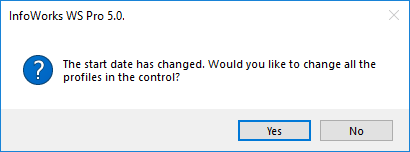

    • Si el Período de simulación se modifica de manera que el intervalo esté fuera de las horas de inicio y fin predeterminadas del período de simulación, aparece el siguiente cuadro de diálogo:
      Mostrar imagen
    • Haga clic en y solo se modificarán los datos de control que se encuentren dentro del Periodo de simulación por defecto. Los datos de control que se encuentran fuera del período de simulación por defecto no cambiarán y solo se utilizarán si el período de simulación modificado coincide con los datos de control.
    • Haga clic en No y solo cambiarán los valores de tiempo. Los datos de control de los objetos de red no se modificarán
