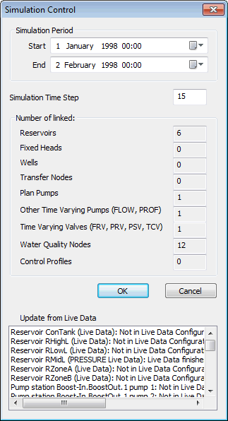

Proceso de actualización
Para actualizar los datos de control de vínculos de datos activos:

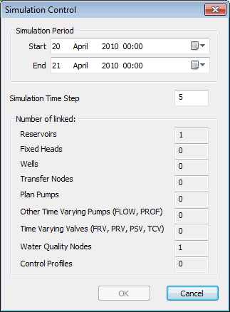

  1. Abra una red, los datos de control asociados para actualizarlos y una configuración de datos activos que contenga datos que se utilizarán para la actualización.
  2. Seleccione Control > Actualizar controles a partir de datos activos en el menú Red. Se abre el cuadro de diálogo Control de simulación.
  3. Haga clic en Aceptar para actualizar los datos de control a partir de datos activos vinculados.
InfoWorks actualizará los datos de control con las reglas que se detallan en la sección siguiente.
Después de actualizar a partir de datos activos, se mostrarán los errores en un panel adicional del cuadro de diálogo. Este panel permanece oculto si no se producen errores.
