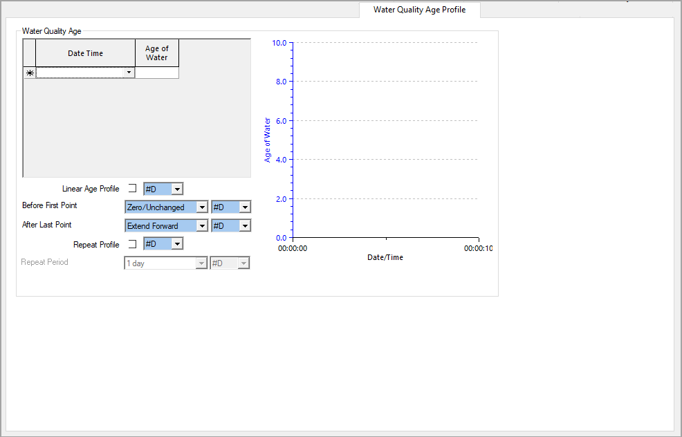

Página Perfil de edad de la calidad del agua
La página se muestra haciendo clic en la pestaña Perfil de edad de la calidad del agua en la hoja de propiedades para un nodo simple, un depósito, un nodo de transferencia, una altura piezométrica fija, un pozo y un hidrante a los que se han añadido datos de control.
Para obtener más información sobre todos los tipos de nodos, consulte Nodos. Para obtener más información general sobre los controles, consulte Datos de control.

Por defecto, no se utiliza ninguna interpolación entre los puntos de datos. Cada valor de concentración introducido en la tabla se mantiene hasta la siguiente entrada de fecha/hora, o hasta el final de la simulación. Active la casilla Perfil de edad lineal para la interpolación lineal que se utilizará entre los puntos de datos.
Las siguientes opciones están disponibles para extender el perfil fuera de las fechas u horas introducidas:
Campo de datos Descripción
Esta casilla de verificación decide si se interpolan los valores de la tabla del perfil.
  • Activado: se realiza una interpolación lineal entre los valores.
  • Desactivado: el valor introducido en la tabla cambia en cada punto temporal, y se mantiene hasta que se alcanza el siguiente punto temporal.
Antes del primer punto
Opción Descripción
Extender hacia atrás
El primer valor de la tabla se extiende hacia atrás hasta el inicio de la simulación (y hasta el inicio del período de repetición para perfiles repetidos).
Extrapolar hacia atrás
Se aplica solo a perfiles lineales: los dos primeros valores de la tabla se utilizan para extrapolar al inicio de la simulación (y al inicio del período de repetición para perfiles repetidos).
Nota: Si se selecciona Extrapolar hacia atrás para un perfil no lineal, el perfil se extenderá hacia atrás.
Cero/Sin cambios
Se aplica un valor de cero o «desactivado» desde el inicio de la simulación hasta la fecha/hora del primer valor de la tabla (y desde el inicio del periodo de repetición para perfiles repetidos).
Después del último punto
Opción Descripción
Extender hacia delante
El último valor de la tabla se extiende hasta el final de la simulación o el final del período de repetición.
Extrapolar hacia adelante
Se aplica solo a perfiles lineales: los dos últimos valores de la tabla se utilizan para extrapolar hacia delante hasta el final de la simulación o el final del período de repetición.
Nota: Si se selecciona Extrapolar hacia atrás para un perfil no lineal, el perfil se extenderá hacia delante.
Casilla de verificación Repetir perfil
Si está activada, repite un perfil (desde las 00:00 para el periodo de repetición seleccionado) durante la duración de la simulación.
Importante: Cuando se utiliza la opción Repetir perfil; si el perfil definido abarca más del periodo de repetición seleccionado, el perfil no se repetirá.
Repetir periodo
Periodo del perfil que se repetirá a lo largo de la simulación, si la casilla Repetir perfil está activada.
