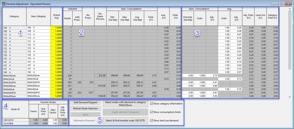

La presentación de la vista comprende cinco áreas funcionales. Mostrar imagen
Area Descripción
1
El área izquierda de la vista muestra las categorías de demanda utilizadas por los nodos de la selección, con algunas filas adicionales para los totales.
Si hay un gráfico de demanda en uso, las columnas Nueva categoría y Promedio de perfil se rellenan con los valores reales, lo que permite realizar cambios globales en las categorías de demanda aplicadas a nodos particulares. Al hacer clic en una categoría en la columna Nueva categoría, se mostrará una lista desplegable con todas las categorías de demanda disponibles, lo que le permitirá asignar una categoría diferente a estos nodos.
Estas categorías siempre se muestran tanto si tiene un gráfico de demanda en uso enlazado a la vista como si no.
Sin embargo, si no hay un gráfico de demanda en uso:
  • Los valores de la columna Media del perfil se establecen en un valor asumido de 1.
  • No podrá realizar cambios globales en las categorías de demanda de todos los nodos que utilizan una categoría existente.
Abra un gráfico de demanda antes de abrir la vista o abra uno y haga clic en el botón Actualizar gráfico de demanda.
Si ha definido categorías de fugas, estas se muestran separadas de las categorías de demanda. Puede hacer clic en las filas de encabezado de los dos tipos para mostrar u ocultar todas las filas de ese tipo.
2 El área central de la vista muestra un resumen de la demanda activa en la red. Este resumen se actualizará cada vez que se apliquen ajustes del área 3.
3
El área derecha de la vista permite ajustar la demanda de varias maneras que se describen a continuación.
Cuando se hayan realizado cambios, debe hacer clic en el botón Aplicar para ajustar la configuración de la demanda en la red. El ajuste se aplicará a todos los nodos seleccionados.
Las redes son objetos controlados por versión. Consulte Administración de objetos controlados por versión.
El total de categoría es la suma del uso del suelo y el total ajustado. La demanda de uso de suelo es de solo lectura (celdas atenuadas) lo que indica que no se verá afectada por el escalado.
4 El área inferior izquierda de la vista proporciona detalles del caudal medio a través de los nodos de transferencia. El factor de caudal de los nodos de transferencia se puede ajustar si hay datos de control en estado de check-out asociados a la red.
5
El área inferior derecha de la vista contiene botones y casillas de verificación que permiten seleccionar objetos y personalizar la tabla de ajuste de demanda.
Botones:
Actualizar gráficos de demanda Si se realizan cambios en el gráfico de demanda en uso, haga clic en el botón para actualizar la vista con estos cambios.
Actualizar selección de nodos ~
Aplicar Cuando se hayan realizado cambios, haga clic en este botón para ajustar la configuración de la demanda en la red.
Seleccionar nodos con demanda en la categoría Seleccione una categoría resaltando su fila y haga clic en este botón para seleccionar todos los nodos asociados a esa categoría de demanda concreta en el GeoPlan.
Seleccionar y buscar nodo de transferencia Haga clic en un nodo de transferencia en la columna ID de nodo de la tabla Caudales de nodos de transferencia y haga clic en este botón para resaltar el nodo de transferencia en GeoPlan.
Categorías seleccionadas del gráfico Seleccione una o varias filas de categoría y haga clic en este botón para representar las categorías seleccionadas de forma gráfica.
Marque las casillas:
Demanda alternativa Active esta opción para ver los valores de demanda alternativa. Desactive esta opción para ver las demandas de la red.
Mostrar información de categoría Desactive esta opción para ocultar las columnas Nueva categoría y Promedio de perfil.
Mostrar límites de consumo Desactive esta opción para ocultar los valores mínimo y máximo de las columnas de consumo específicos.
Mostrar demanda de uso del terreno Desactive esta opción para ocultar las columnas de consumo de uso del terreno y de total general de la categoría.
