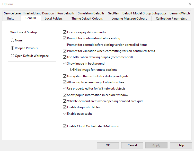

Cuadro de diálogo Opciones: página General
Esta página permite modificar varias funciones aplicables a todo el programa.
La página se muestra cuando se elige Herramientas | Opciones y se selecciona la ficha General.
Opción Descripción
Ventanas en inicio
Ninguna No abre ninguna ventana al iniciarse.
Reabrir previo Al iniciar, vuelve a abrir las ventanas que estaban abiertas cuando se cerró la aplicación.
Abrir espacio de trabajo por defecto Abre el espacio de trabajo por defecto cuando se vuelve a iniciar la aplicación. El espacio de trabajo por defecto se define en la ventana del Explorador.
Recordatorio de fecha de caducidad de licencia Activa la visualización de mensajes de advertencia cuando la licencia está a un mes de su fecha de caducidad.
Solicitar confirmación antes de salir Activa la visualización del mensaje ¿Seguro? al cerrar InfoWorks WS Pro.
Solicitar validación al guardar elementos con control de versiones Activa la visualización de solicitudes de validación cuando se confirma un objeto. Ahora que la validación previa puede llevarse a cabo como un trabajo por el agente de WS, es posible que estas solicitudes se consideren innecesarias.
Utilizar GDI+ al dibujar gráficos (recomendado)
Utiliza GDI+ para los gráficos. Los gráficos de alto rendimiento pueden causar problemas al imprimir gráficos con GDI+, en cuyo caso es posible que desee desactivar el uso de GDI+.
Nota: Las líneas no sólidas de los gráficos no se pueden utilizar cuando GDI+ está desactivado.
Mostrar imagen de fondo
Muestra la imagen que se visualiza por defecto en el fondo de InfoWorks WS Pro.
Ocultar imagen para sesiones remotas
Oculta la imagen cuando la sesión es remota.
Es posible que desee hacer esto porque la imagen de fondo puede ralentizar las sesiones de escritorio remoto.
Utilizar tipos de letra de temas del sistema para cuadros de diálogo y tablas Utiliza los tipos de letra definidos en el temático del sistema para cuadros de diálogo, hojas de propiedades y tablas.
Permitir en el lugar el cambio de nombre de los objetos en el árbol
Permite cambiar el nombre de los objetos in situ en la vista en árbol de la ventana Grupo de modelo.
Nota: Es posible que sea necesario cerrar y volver a abrir InfoWorks WS Pro (o la ventana Grupo de modelo) para que los cambios surtan efecto.
Con esta casilla activada, puede cambiar el nombre de un objeto resaltándolo en la ventana Grupo de modelo, haciendo clic en él, cambiando el nombre existente por uno nuevo y, a continuación, pulsando Intro.
Usar el editor de propiedades para objetos de red de WS
Si está activada, las propiedades de un objeto se mostrarán en la ventana Propiedades al hacer clic en un objeto de red con la herramienta Properties (Propiedades).
Si no está activada, las propiedades de un objeto se mostrarán en las fichas de un cuadro de diálogo.
Mostrar información emergente en la ventana del explorador Si está activada, aparecerá un cuadro de información emergente en la ventana del explorador al pasar el cursor sobre los elementos del árbol del modelo.
Validar áreas de demanda al abrir tabla de área de demanda
Si se selecciona, las áreas de demanda se validarán al abrir la tabla de áreas de demanda.
Esta opción esta activada por defecto.
Activar tablas de diagnóstico Permite la visualización de tablas de diagnóstico con advertencias como depósitos que se sobrellenan o se vacían, fallos de convergencia, reguladores inestables, bombas que funcionan fuera de la curva y válvulas que se regulan por debajo de la curva.
Si un objeto tiene varios tipos de advertencias en una ejecución, cada advertencia tendrá una fila diferente en la tabla para cada una de las incidencias.
Activar caché de trazado Permite generar un archivo de caché de trazado para ejecuciones locales. Este archivo tiene la extensión IWRT2 y el mismo nombre que el archivo IWR. InfoWorks WS Pro utiliza este archivo al realizar selecciones de gráficos. En lugar de tener que recorrer todo el archivo IWR, InfoWorks WS Pro solo tiene que recuperar el trazado del archivo de caché de trazado. Puede desactivar la opción de caché de trazado, en caso de que haya un problema con ella. Esto significaría que todas las ejecuciones fallarían.
Activar ejecuciones múltiples orquestadas en la nube
Permite lograr un gran aumento en el rendimiento para poder procesar rápidamente ejecuciones múltiples más grandes.
Consulte Flujo de trabajo de ejecuciones múltiples en la nube para obtener más información.
