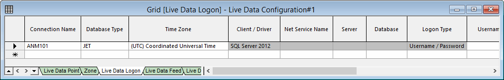

| Nombre de conexión
Nombre de usuario para la conexión.
| Tipo de base de datos
