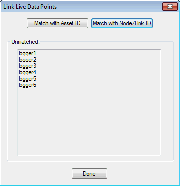

Vincular automáticamente datos activos al modelo
Los datos activos se pueden vincular automáticamente al modelo si el ID de datos activos coincide con el ID de activo o el ID de nodo/vínculo de la ubicación en la que se ha realizado la medición.
Para vincular automáticamente los datos activos al modelo, abra una red, un conjunto de datos de control asociado que se actualizará y una configuración de datos activos que contenga los datos que se van a vincular.
  1. Seleccione Controlar > Vincular puntos de datos activos en el menú Red. Se abre el cuadro de diálogo Vincular puntos de datos activos.
  2. Seleccione una opción en el cuadro de diálogo Vincular puntos de datos activos:
    • Hacer coincidir con ID de elemento.
    • Hacer coincidir con ID de nodo/vínculo.
InfoWorks intentará hacer coincidir los puntos de datos activos que aún no se hayan vinculado al modelo con el ID de activo o el ID de nodo/vínculo de los objetos de red en función de la opción seleccionada anteriormente.
Los parámetros de control se añadirán a los objetos de red que coincidan con los datos activos y el campo ID de punto de datos activos de los objetos se rellenará con el del punto de datos activos coincidente.
Aparecerá una lista de puntos de datos activos no coincidentes en el cuadro de diálogo Vincular puntos de datos activos.
  1. Haga clic en Terminado para salir del cuadro de diálogo.
