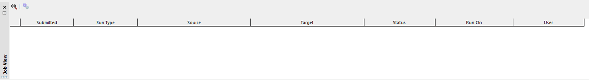

La ventana Vista de tareas muestra el progreso de las tareas que forman parte de una ejecución. Todas las ejecuciones constan de varios trabajos: la ejecución normal tiene tres trabajos, incluida la simulación hidráulica. Las ejecuciones con paralelismo de grano grueso tienen muchas funciones y puede ser útil observar su progreso y el uso de núcleos.
Vista avanzada
Muestra columnas adicionales en la ventana Vista de tareas |
Abre la ventana Progreso de la tarea, que muestra mensajes de la simulación hidráulica. |
| Enviado | La hora y la fecha en que se envió la ejecución. |
Tipo de ejecución |
El tipo de ejecución que se ha enviado. |
Origen |
El origen de datos que se utilizará como entrada para la ejecución. |
Destino |
Datos de destino que recibirán el resultado de la ejecución. |
Estado |
Estado en que se encuentra la ejecución. Una ejecución pasa por varios estados entre el envío y la finalización. Cada estado está asociado a un color que se utiliza para colorear toda la fila:
Las ejecuciones completadas (en verde) y las ejecuciones canceladas (en rojo) se mantienen en una programación como "historial reciente". Puede borrar este historial reciente como se ha descrito anteriormente. |
Ejecutar en |
Nombre del equipo o grupo de agentes en el que está programado que se ejecute la ejecución. Si se trata de un grupo de agentes o de "Cualquier equipo", una vez que se haya iniciado la ejecución, el nombre del equipo está entre paréntesis. |
Usuario |
El nombre del usuario que ha presentado la ejecución. |
