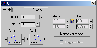

  5. Cliquez avec le bouton droit de la souris sur la clé du milieu pour ouvrir la boîte de dialogue Couleur d'arrière-plan. Remplacez les valeurs de clés RVB respectivement par 0, 400 et 0.

    Bien que vous puissiez définir une valeur supérieure à 255 dans le champ Valeur, la valeur de couleur réelle ne peut être supérieure à 255.
Interface
Propriétés du contrôleur Flott. Bézier
Reportez-vous à la rubrique Contrôleur Bézier pour obtenir une description de ces paramètres.
