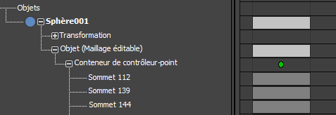

En mode Feuille d’expo, le conteneur de contrôleur-point s’affiche sous la forme d’une piste avec des clés vertes dans la vue piste. Les sous-pistes situées au-dessous de la piste principale contiennent tous les sommets animés, les points de contrôle et les vecteurs.

    3ds Max ouvre Vue piste - Feuille d'expo. En haut de la fenêtre de contrôleur, vous trouverez les pistes de la sphère.
  7. Développez toutes les pistes de la sphère dans la hiérarchie de la vue piste.
    La vue piste affiche la piste du conteneur de contrôleur-point et les pistes des sommets animés en dessous.
