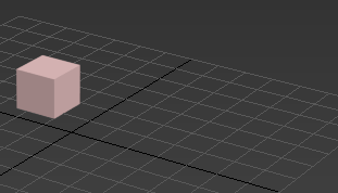

  9. Exécutez l’animation.
    La boîte suit la trajectoire animée d’origine, mais vibre de façon aléatoire.

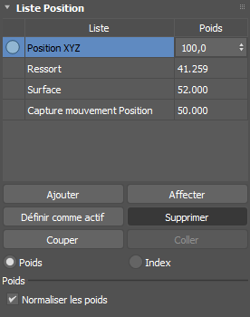

Groupe de fonctions Mouvement > Paramètres > Panneau déroulant Liste Position
Fenêtre liste
Affiche tous les contrôleurs dans une liste, l'ordre d'évaluation des contrôleurs étant de haut en bas. Autrement dit, le contrôleur affiché en haut de la liste est traité en premier et les contrôleurs situés au-dessous sont évalués en fonction du résultat de l’évaluation des contrôleurs supérieurs.

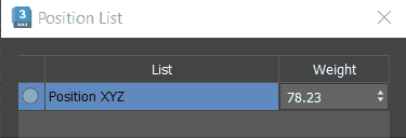

  • Double-cliquez sur le nom de la liste dans la table pour activer ou renommer la liste. Pour ajouter un contrôleur à la liste, affectez-le au sous-contrôleur animable Disponible.
  • Double-cliquez sur la valeur Poids en regard du contrôleur pour modifier l’intensité d’entrée. Alimente la méthode de pondération choisie.
    Accentue ou atténue l’effet d’un contrôleur en augmentant ou diminuant la valeur de son poids. Valeur par défaut : 100,0.
Ajouter
Ajoute un nouveau contrôleur par défaut à la fin de la liste. (Vous pouvez définir un nouveau contrôleur par défaut en sélectionnant un contrôleur dans la liste Affecter contrôleur et en cliquant sur le bouton Définir par défaut.)
Affecter
Remplace le contrôleur sélectionné par un nouveau contrôleur.
Cliquez sur Affecter pour ouvrir la liste Affecter contrôleur. Double-cliquez sur un contrôleur pour remplacer le contrôleur Liste Position sélectionné.
Remarque : Le contrôleur de remplacement utilise toujours les valeurs de poids du contrôleur d’origine.
Activer
Détermine quel contrôleur est affecté par des modifications interactives dans la fenêtre. Le contrôleur actif courant est signalé par une flèche dans la liste.
Supposons que vous ayez un objet utilisant les contrôleurs Liste Position, Position bruit et Position Bézier. Le contrôleur Position Bézier gère la trajectoire d'animation générale de l'objet tandis que le contrôleur Position bruit ajoute une oscillation aléatoire à l'animation.
  • Si le contrôleur Position Bézier est actif, vous pouvez déplacer l'objet librement dans la scène.
  • Si c'est le contrôleur Position bruit qui est actif, vous ne pouvez pas déplacer l'objet car Bruit n'est pas un contrôleur interactif.
Supprimer
Supprime le contrôleur sélectionné.
Couper
Supprime le contrôleur sélectionné et le place dans un presse-papiers temporaire. Le contenu du Presse-papiers est uniquement conservé dans le contrôleur jusqu’à ce que vous colliez le contrôleur.
Coller
Place le contenu du Presse-papiers dans la position au-dessus du contrôleur sélectionné. Le presse-papiers est désormais vide.
Poids : Normaliser les poids
Sélectionnez l’option Poids pour activer le paramètre Poids :
Lorsque cette option est activée, une moyenne des valeurs de poids de tous les contrôleurs de la liste est effectuée. Cela concerne uniquement les contrôleurs Liste des transformations, Liste Position et Liste Échelle. Cette option est désactivée par défaut.
Index
Sélectionnez l’option Index pour activer les paramètres d’index :
Paramètres Fonction
Index Choisissez le sous-contrôleur à utiliser.
Par nom Choisissez l’index de sous-contrôleur en effectuant une recherche par nom. Vous pouvez saisir des noms incomplets. Double-cliquez dans le tableau pour le renommer.
Champ de nom éditable
Sélectionnez l’un des contrôleurs dans la fenêtre de liste de la liste des contrôleurs, puis entrez un nom descriptif dans ce champ. Ce champ vous permet de renommer le contrôleur, afin de pouvoir l’identifier facilement.

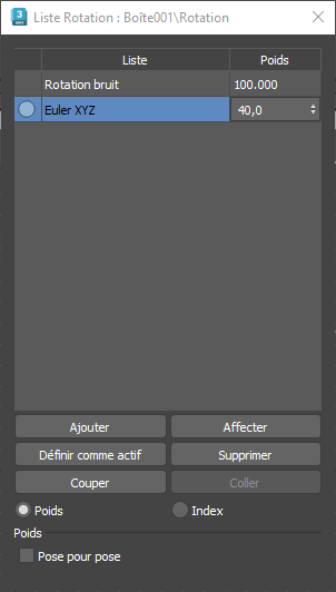

Groupe de fonctions Mouvement > Paramètres > Panneau déroulant Liste Rotation
Remarque : L’interface du panneau déroulant Liste Rotation est identique au panneau déroulant Liste Position, à l’exception des paramètres de poids Pose pour pose. Pour tous les autres paramètres, reportez-vous aux exemples du panneau déroulant Liste Position au début de cette rubrique.
Pose pour pose
Active la fusion des contrôleurs dans la liste. Disponible uniquement pour les contrôleurs Liste Rotation. Cette option est désactivée par défaut.
Lorsque cette option est désactivée, le contrôleur de liste pondère chaque rotation de façon individuelle et ajoute les rotations pondérées pour obtenir l'effet final. Pour procéder à l'animation, il convient d'empiler les couches les unes sur les autres et de pondérer leur effet en entrée et en sortie. Il s'agit de l'option par défaut.
Lorsque cette option est activée, chaque pose est fusionnée avec les résultats des contrôleurs précédents dans la liste. Ce n'est pas une méthode additive, mais une véritable fusion pose pour pose. L'ajustement du poids d'un contrôleur dans la liste permettra de le fusionner à compter de cette pose et jusqu'à cette poste. Si la valeur du dernier poids est de 100,0, le réglage du poids des poses précédentes dans la liste restera sans effet, car la dernière pose reçoit tout l'effet. Cette approche basée sur le principe de piles convient plus particulièrement aux effets d'animation non linéaire (NLA). Vous pouvez coller des clips de séquence ou même des poses d’une seule image sur de nouvelles couches et utiliser les poids pour fusionner les poses.

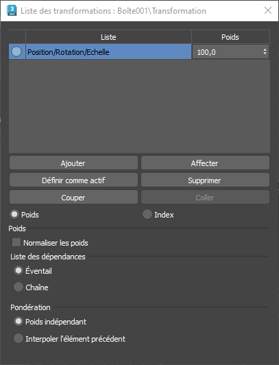

Groupe de fonctions Mouvement > Paramètres > Panneau déroulant Liste des transformations
Remarque : L’interface du panneau déroulant Liste des transformations est identique au panneau déroulant Liste Position, à l’exception des paramètres de poids Liste de dépendances et Pondération. Pour tous les autres paramètres, reportez-vous aux exemples du panneau déroulant Liste Position au début de cette rubrique.
Liste des dépendances
Utilisez les options de liste des dépendances pour traiter la liste comme un éventail ou une chaîne : dépend-elle de l’ordre ? Une transformation parente précise est-elle nécessaire ?
Dépendance Comportement
Éventail Transmet la transformation parente aux entrées de la liste avant d’effectuer un mélange à l’aide de la méthode de pondération. Cette option est utile lorsque les entrées sont indépendantes et que l’ordre n’a pas d’importance.
Chaîne Transmet le résultat précédent au suivant en tant que transformation parente avant d’effectuer un mélange à l’aide de la méthode de pondération. Cette option est utile lorsque la liste dépend de l’ordre ou lorsqu’une transformation parente précise est nécessaire (par exemple, dans le cas des contraintes).
Pondération
Choisissez la méthode d’application de la pondération :
Type de poids Comportement
Poids indépendant Permet de pondérer les entrées de la liste de manière indépendante, puis de les associer. La pondération du composant de rotation est fixée entre [-100 %,100 %].
Remarque : Évitez une mise à l’échelle non uniforme.
Interpoler l’élément précédent Interpole l’entrée de liste précédente à l’aide de l’entrée actuelle. La rotation est une interpolation pose pour pose comme rotation_list (fixée entre [-100 %,100 %]). L’échelle pondère la différence multipliée par l’entrée précédente.
