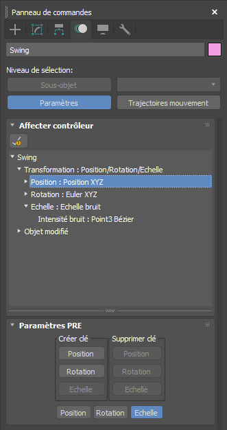

Le panneau déroulant Affecter contrôleur, accessible depuis le groupe de fonctions Mouvement, vous permet d’affecter et d’ajouter différents contrôleurs d’animation à des objets individuels. (Vous pouvez également affecter
des contrôleurs dans la vue piste.)
Panneau déroulant Affecter contrôleur du groupe de fonctions Mouvement (mis en surbrillance)

Pour ouvrir le panneau déroulant Affecter contrôleur
Sélectionnez un objet et cliquez sur le . Le panneau déroulant Affecter contrôleur est le premier panneau déroulant du groupe de fonctions.
Remarque : Ne confondez pas le
panneau déroulant Affecter contrôleur et la
Boîte de dialogue Affecter contrôleurboîte de dialogue Affecter contrôleur. Le panneau déroulant Affecter contrôleur permet de gérer les contrôleurs de transformation. La boîte de dialogue Affecter contrôleur permet de choisir et d’affecter les contrôleurs d’animation.

Menu contextuel du panneau déroulant Affecter contrôleur
Cliquez avec le bouton droit de la souris sur un contrôleur pour effectuer les opérations suivantes :
- Affecter contrôleur
- Ouvre un sous-menu à partir duquel vous pouvez double-cliquer pour affecter un contrôleur. Pour obtenir une démonstration de cette méthode, reportez-vous à la section Affectation de contrôleurs dans le groupe de fonctions Mouvement de la rubrique Affectation de contrôleurs.
- Copier contrôleur
- Copie le contrôleur dans le Presse-papiers.
- Coller le contrôleur - Copier, Instance, Relation
- Affecte une copie ou une instance du contrôleur d’animation à partir du Presse-papiers dans le champ sur lequel vous cliquez avec le bouton droit de la souris.
- Pour ouvrir la boîte de dialogue Mise en relation des paramètres avec le paramètre copié et le paramètre de destination sélectionné à coller, choisissez Coller le contrôleur - Relation. Cette option équivaut à créer un paramètre de mise en relation dans la fenêtre entre deux paramètres.
- Rétablir le contrôleur par défaut
- Rétablissez la valeur par défaut d’origine du contrôleur.
- Ouvrir les propriétés du contrôleur
- Ouvre la fenêtre des propriétés du contrôleur, le cas échéant.
- Afficher dans vue piste
- Ouvre la vue piste. Pour plus d’informations, reportez-vous également à la rubrique Affecter un contrôleur dans la vue piste.
- Afficher un paramètre dans la boîte de dialogue Mise en relation des paramètres
Ouvre une boîte de dialogue Mise en relation des paramètres centrée sur le paramètre sélectionné.
- Développer/Réduire
- Affiche ou réduit le contrôleur dans une arborescence.
- Sélectionner tout/Inverser/Tout désélectionner
- Choisissez la sélection du contrôleur.
