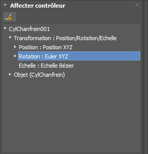

  2. Allez dans le groupe de fonctions Mouvement et vérifiez que le contrôleur de rotation désigné est Euler XYZ. Dans le cas contraire, surlignez la piste Rotation dans la liste du panneau déroulant Affecter contrôleur, cliquez sur (Affecter contrôleur) puis choisissez Euler XYZ dans la liste de la boîte de dialogue Affecter contrôleur. Cliquez sur OK.

  4. Dans le panneau déroulant Affecter contrôleur, sélectionnez la transformation Rotation, puis affectez un contrôleur Observer à la théière, l'objet factice étant affecté à la cible Observer.
