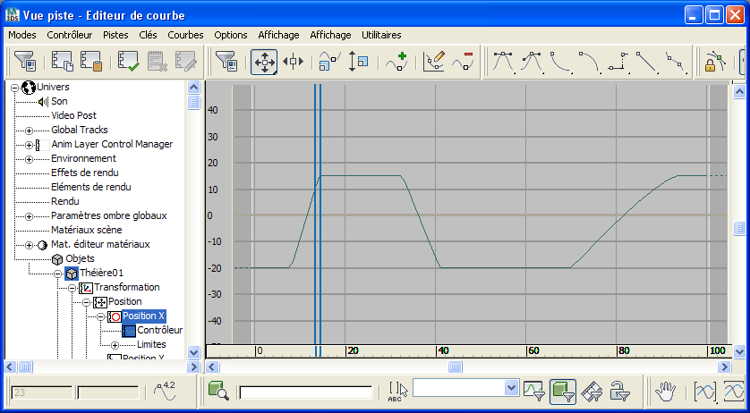

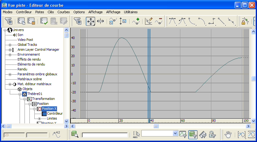

Dans cet exemple, la position de la théière était animée sur l’axe X sur une étendue comprise entre -45 et 40 environ, et sur l’axe Y entre la position -80 et 54 environ.
Cela a pour effet d'ouvrir la boîte de dialogue Contrôleur limite flottant qui vous permet de fixer les limites et de définir d'autres valeurs importantes. La méthode interactive a l'atout d'être simple. Veuillez donc pour l'instant accepter les valeurs par défaut proposées en fermant la boîte de dialogue.
La piste conserve son nom d'origine (Position X, dans cet exemple), mais l'icône a changé pour vous signaler qu'il s'agit à présent d'un contrôleur de limites susceptible d'être développé (voir l'illustration à l'étape suivante).
La hiérarchie contient une piste enfant, appelée Contrôleur limité, et une nouvelle branche enfant extensible appelée Limites.
Comme le mouvement d'origine sur l'axe X est circonscrit aux limites par défaut, les deux pistes sont identiques.

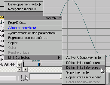

Définir limite inférieure dans le menu contextuel.
Cela a pour effet de détourer la courbe du graphique en dessous de la limite inférieure. Lorsque vous déplacerez l’animation, l’objet n’ira pas au-delà de cette position.
Définir limite supérieure.
Dans le cas présent, nous fixerons cette limite à 13. Cela a pour effet de détourer la courbe du graphique au-dessus de la limite supérieure et en dessous de la limite inférieure. Le mouvement qui en résulte est contraint.

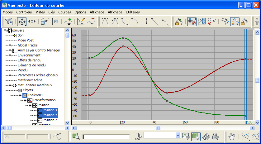

Vous pouvez copier le contrôleur de limites de deux manières : en vous intéressant simplement aux limites ou à la fois aux limites et au mouvement. Commençons par le premier cas de figure.
Copier limite uniquement.
Coller limite uniquement. Dès que la boîte de dialogue Coller apparaît, cliquez sur OK pour confirmer l'opération.
La piste Position Y contient désormais les mêmes limites et la même étendue que la piste Position X, mais à la différence de celle-ci, elle a conservé son mouvement sous-jacent d'origine. Pour le vérifier, comparez la piste Position Y avec sa piste enfant Contrôleur limité.
Vous allez maintenant copier l'intégralité (mouvement et limites compris) de la piste limitée Position X sur la piste Position Z. La piste Position Z n'est pas animée actuellement.
Comparez les pistes Position X et Position Z ainsi que leurs pistes enfant Contrôleur limité respectives. Chaque paire correspondante de courbes est identique. Le mouvement donne l'impression que l'objet heurte le bord intérieur d'une boîte.

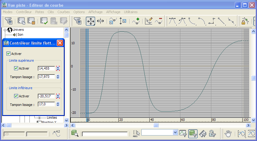

Nous allons maintenant examiner les paramètres Tampon lissage. Par défaut, le fait de limiter une courbe induit des angles aigus et provoque des changements brusques de trajectoire. Il est possible de corriger ce phénomène à l'aide des paramètres Tampon lissage, pour produire un mouvement plus naturel.
Vous accédez à nouveau à la boîte de dialogue Contrôleur limite flottant.
Tampon lissage pour augmenter progressivement la valeur Tampon lissage jusqu'à son niveau maximal.
Plus la valeur augmente, plus les angles correspondant à la limite supérieure sur le graphique s’adoucissent.
Notez que cette valeur est limitée à 34,973. Cette limite est déterminée par les valeurs des trois autres paramètres de la boîte de dialogue.
Tampon lissage. Cela est impossible lorsque la valeur Tampon lissage est à son maximum dans la zone Limite supérieure.
Le lissage s’applique désormais aux deux extrémités (limites supérieure et inférieure).
L'interface du contrôleur de limites se compose de la boîte de dialogue Contrôleur limite flottant et de plusieurs options de menu contextuel.
Cette boîte de dialogue s’affiche la première fois que vous affectez le contrôleur de limites ou lorsque vous cliquez avec le bouton droit de la souris sur une piste de contrôleur de limites en surbrillance et choisissez Propriétés.

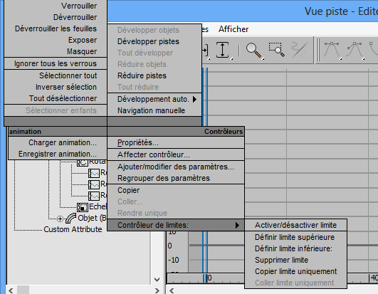

Pour accéder au menu contextuel du contrôleur de limites, sélectionnez une piste Contrôleur limite dans la hiérarchie de la vue piste, cliquez sur la piste avec le bouton droit de la souris et déplacez le curseur jusqu’à l’option de menu Quadrant Contrôleurs
Contrôleur limite.
