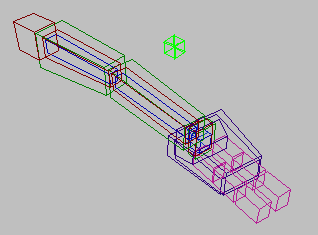

Définition de chaînes multiples
Pour monter le squelette d'une jambe, vous pouvez utiliser trois chaînes pour le membre, comme indiqué ci-dessous :
Lorsque ces trois chaînes fonctionnent conjointement, elles permettent de maintenir la position du pied dans l'espace. Cela signifie que le pied reste au sol lorsque le corps du personnage se déplace. Les trois chaînes CI de cette configuration hanche-à-orteil placent des buts à des positions clé du pied simulant un comportement naturel du pied. En réalité, l'orteil, la plante du pied et le talon peuvent être plantés au sol ou élevés.
Chaque chaîne dispose d'un but qui contrôle le mouvement sur le talon, la plante du pied et l'orteil. Utilisez les buts CI pour élever le talon, courber l'orteil, déplacer et faire pivoter le pied entier ainsi que pour maintenir la position du pied dans l'espace.
