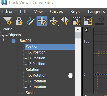

  2. Ouvrez la Vue piste (en mode Editeur de courbes ou Feuille d'expo).
  3. Dans le menu Vue de la vue piste, cliquez sur (Icônes marquées).
  4. Désactivez toutes les pistes que vous ne souhaitez pas animer.
    La clé encerclée signifie que la piste sera animée. Si vous cliquez sur la clé encerclée, elle se transforme en clé barrée , ce qui signifie que la piste ne sera pas animée.
    Conseil : Vous pouvez marquer plusieurs pistes à l'aide du menu Editer sous-menu Contrôleur commande Marquées.
    Lorsque vous avez terminé, réduisez ou fermez la vue piste.

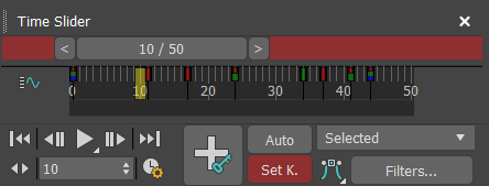

  5. Cliquez sur , puis utilisez la boîte de dialogue Définir filtres clés pour activer les pistes que vous souhaitez animer.
    Les pistes Position, Rotation et Echelle sont activées par défaut. Les paramètres CI sont également activés par défaut.
    Vous pouvez utiliser Filtres clé pour travailler sur des pistes individuelles de façon sélective. Par exemple, si vous êtes dans la vue piste et que les pistes Rotation et Position du bras d'un personnage sont marquées, vous pouvez utiliser les filtres clé pour désactiver le filtre Position et travailler seulement sur les pistes Rotation.
  6. Déplacez la glissière temps vers un autre point dans le temps, transformez vos objets ou ajustez les paramètres dans les groupes de fonctions de commande pour créer une animation.
    Aucune image clé n'est encore créée.
  7. Cliquez sur (Définir clés) ou appuyez sur K sur le clavier pour définir une clé.
    Lorsque le bouton Définir clés devient rouge , il définit une clé sur la règle temporelle. Des couleurs sont appliquées aux clés pour indiquer les pistes animées.
    Si vous ne cliquez pas sur Définir clés et que vous vous déplacez vers un autre point dans le temps, la pose est perdue.
