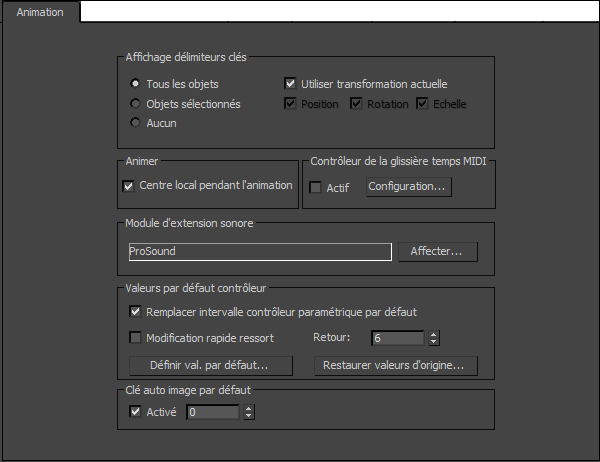

Contrôle de l'affichage des délimiteurs de clés
Groupe de fonctions Animation de la boîte de dialogue Préférences
Vous pouvez contrôler l'affichage des délimiteurs de clés à l'aide des options de la boîte de dialogue Préférences groupe de fonctions Animation.
