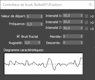

    3ds Max ouvre la boîte de dialogue Contrôleur de bruit.
  5. Exécutez l’animation.
    La boîte pivote de façon aléatoire autour des trois axes. Etant donné que la boîte de dialogue de type non modal Contrôleur de bruit est toujours ouverte, vous pouvez ajuster les paramètres et voir les résultats en temps réel.

Diagramme caractéristiques
Affiche un diagramme stylisé indiquant comment les propriétés du contrôleur Bruit affectent la courbe de bruit.
