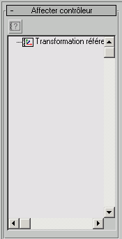

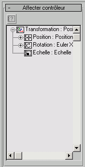

    Conseil : vous pouvez également référencer en externe un contrôleur différent à partir d'un autre fichier ou d'un autre objet via le panneau déroulant Paramètres du contrôleur de référence externe.
    Position de transformation de l'objet sélectionnée.
    Position de transformation de l'objet référencée en externe.

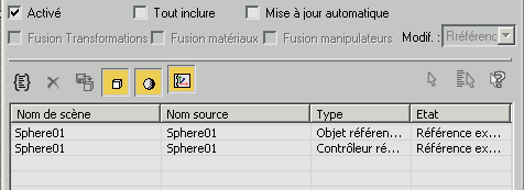

  6. A l'aide du bouton droit de la souris, cliquez sur l'entrée correspondant au contrôleur de référence externe dans la liste des entités références externes de la boîte de dialogue Objets Xréf.
  7. A partir du menu contextuel, sélectionnez Réinitialiser décalage PRE.
    Ceci supprime le décalage local de la sphère, qui retrouve désormais sa position d'origine [0,0,0].
