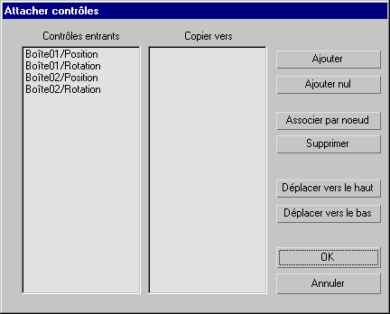

Cette boîte de dialogue s’affiche dans 3ds Max lorsque vous cliquez sur Charger dans la boîte de dialogue Paramètres du bloc de contrôleur. Les pistes des blocs enregistrés précédemment peuvent être mappées sur des pistes de la scène courante.
La liste Contrôles entrants située à gauche affiche toutes les pistes entrantes. La liste Copier vers située à droite contient toutes les pistes de la scène courante auxquelles vous attachez un contrôle.
Permet de sélectionner des pistes de la scène courante dans la boîte de dialogue Choisir vue piste.
Autorise un espace lorsque vous ne voulez pas utiliser une piste particulière.
Vous permet de sélectionner les pistes que vous voulez associer dans la partie gauche. Cliquez sur Associer par noeud. Sélectionnez un groupe de pistes pour effectuer l'association. Le système tente d'associer les contrôles selon leur nom.
Supprime une piste de la liste.
Déplace les pistes vers le haut et vers le bas pour les aligner avant de les attacher.
Importe les pistes et ferme la boîte de dialogue.
Annule l'opération.
